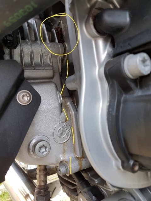

Hallo, Frage an die Profis. Aus der angemarkerten Schraube tropft Motoröl heraus und tropft dann weiter auf das Krümmerrohr. Linke Seite R1200 R luftölgekühlt.
Was könnte das sein. Dichtung ? Oder Schraube ?
Zu hoher Ölstand schliesse ich aus, habe ich geprüft.
Viele Grüße George
Viele Grüße George

Hier noch das Bild
- Beiträge: 5088
Re: Undichtigkeit
Da hing bei meiner auch mal ein wiederkehrender Tropfen, als sie frisch von der Inspektion kam. Da lief das Öl allerdings von oben runter und sammelte sich an der Schraube.
Schonmal an der Schraube gedreht? Sitzt sie fest?

is das da ne Laufspur unterhalb des Kettenkastens (Steuerkette) ?
Ventildeckel undicht und das Öl sucht sich seinen Weg über die Nebenkerzenabdeckung

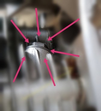

Danke für die Tip's. Ich habe alles noch einmal sauber gemacht und richtig geschaut. Es kommt von weiter oben, fast direkt auch da wo der linke Kettenspanner eingeschraubt ist.
Wird der öfters mal undicht ? Reicht da nur die Dichtung zu ersetzen oder ist es besser bei Undichtigkeit gleich einen Neuen einzubauen. Wird ja bestimmt nicht einfach so ohne Grund undicht bei 25000 km Laufleistung. Ich hoffe nur, das es nicht die Kopfdichtung in diesem Bereich ist oder ein Riss oder Lunker im Kopf

fast oder genau da wo der Kettensp. sitzt ? an der Stelle hab ich noch keine Undichtigkeit gesehn, unterhalb vom Ventildeckel schon! der wird ja auch mal abgenommen, der Kettenspanner eher nicht, wieso soll der plötzlich undicht sein?

Das aber nur wenn das Öl richtig warm ist und nach saubermachen nach ca. 5 km Fahrt oder im Stand laufen lassen kommt es dann da herunter.
Besser kann man da auch nicht hinschauen, da der Ansaugstutzen genau davor ist. Nur wenn ich den abbaue, sehe ich wieder nicht wo es wenn der Motor läuft herauskommt.
Ich werde mich da mal morgen dransetzen, mal sehen. Für weitere Tip's wäre ich froh.

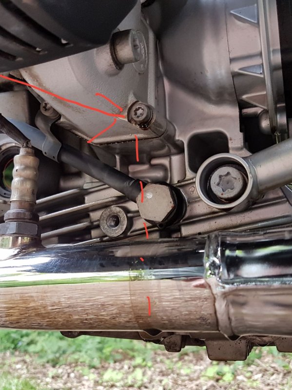

Bild 2
- dc_01
- Beiträge: 177
- Mopped(s): R1250R Ice Grey
- Wohnort: MKK
Re: Undichtigkeit
weiss jetzt nicht, ob der begriff korrekt ist, aber wäre dann wohl die zylinderfussdichtung, also da wo der zylinder an den motorblock andockt.

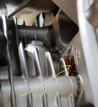

der Kopf muß runter
nur mal so die Dichtung vom Kettensp. wechseln wäre spielerei und vertane zeit
Du willst nicht wahr haben das es die Zylinderdichtung is, ist aber leider so!
Das zu riechten is kein Hexenwerk, aber einwenig Schrauberarbeit!
Gruß Bernd
Gruß Bernd

PS. ich würde alles runter baun bis zum Zylinder, den linken Kolben auf OT und den Zylinder nur etwas ziehen ohne den Kolben aus der Laufbuchse zu holen, Dichtflächen säubern Dichtmasse drauf ( vorsichtig nicht zu viel eine dünne Lein reicht) alles wieder zusammen-Fertisch

Ja, das muß so gemacht werden. Ich habe heute noch mal genau geschaut und die Abdeckung von dem Ansaugstutzen abgebaut. Da hat man genau gesehen, dass das Öl an der Zylinderfußabdichtung rausläuft. Der Kettenspanner ist trocken. Schade. So ist es halt mehr Aufwand. Ist trotzdem komisch, dass es dort oben undicht wird. Kein Umfaller oder Ähnliches. Aber was soll man machen, wird gemacht und weiter geht's.

Vielleich hat da mal einer zu intensiv geputzt und dabei die rausgequollene Dichmasse versucht abzuziehen, is mMn suboptimal , da man leicht die Dichtung aus der Fuge zieht!
Niemals nich an der überstehenden Dichmasse zupfen
