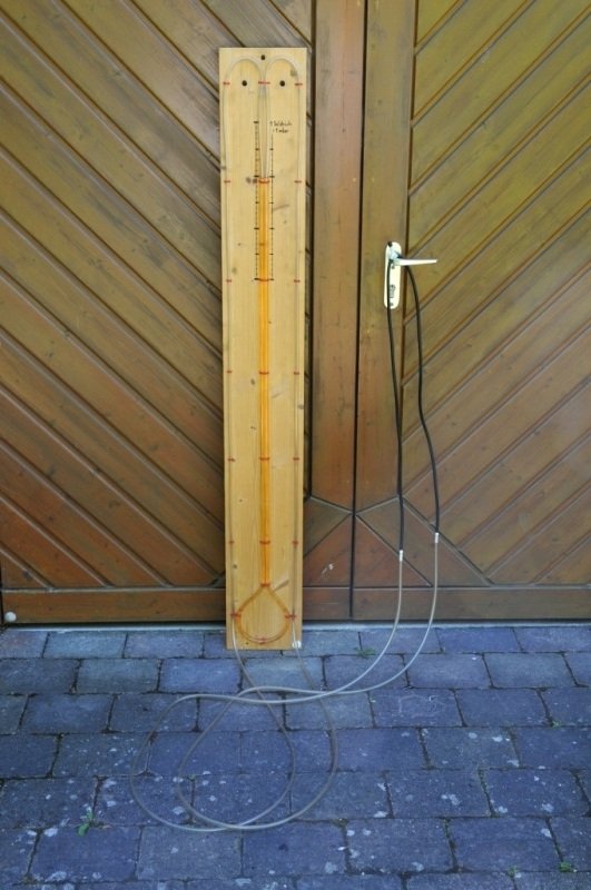

ich habe eine selbstgebaute Schlauchwaage mit der das Synchronisieren meiner alten 4-Zylinder Kawa einwandfrei klappt. 4 Kunststoffschläuche mit Kabelbinder auf Brett, unten alles verbunden .
https://drive.google.com/file/d/1rOwjGo ... sp=sharing
Heute gedachte ich ebenjene Schlauchwaage mal an die R1200R zu hängen: Das was bei der Kawa üblicherweise an Zylinder 1 und 4 geht habe ich am Schlauchende dichtgemacht, Schlauch für Kawa-Zylinder 2 links, Schlauch für Kawa-Zylinder 3 rechts an die BMW.
Das funktioniert aber nicht: Die BMW erzeugt mannigfaltig Lufblasen im Öl und saugt es (das Öl) aus der Waage, wenn ich nicht aufpasse, die senkrechte Strecke in den Schläuchen beträgt ungefähr 1,70 m - das ist für die Kawa mehr als genug. Hoffe es ist verständlich, was ich schreibe?
Gibt's Vorschläge, wie das zu lösen ist?

Ich muss den Vorgang nach wenigen Sekunden abbrechen, in denen es starke Luftblasenbildung insbesondere in beiden mittleren "Rohren" gibt, aber auch in denen, die gar nicht angeschlosen sind. Die vielen Luftblasen und die kurze Zeit erlauben keine Beurteilung der Unsynchronizität

Guter Beitrag von Hardholgi, danke dafür. Werde meine Waage umbauen.

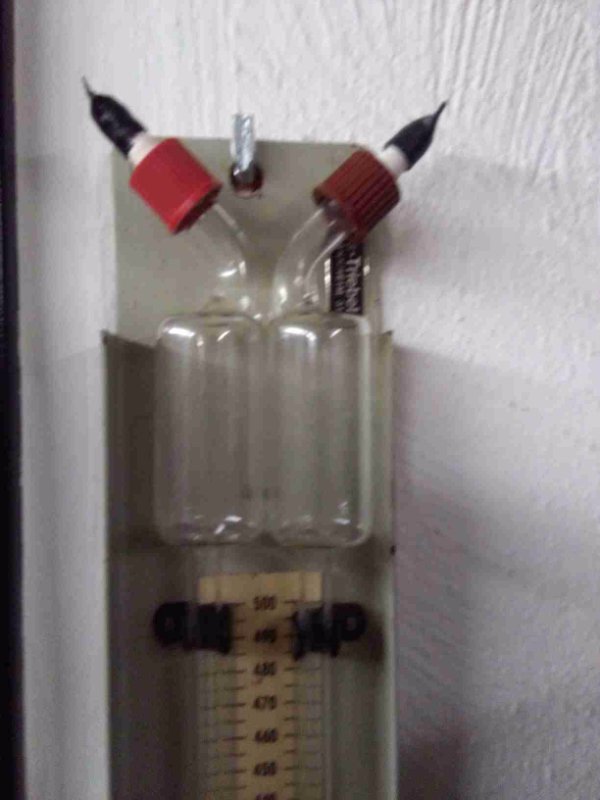

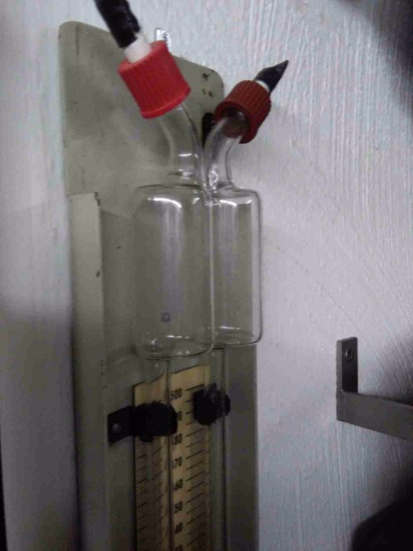

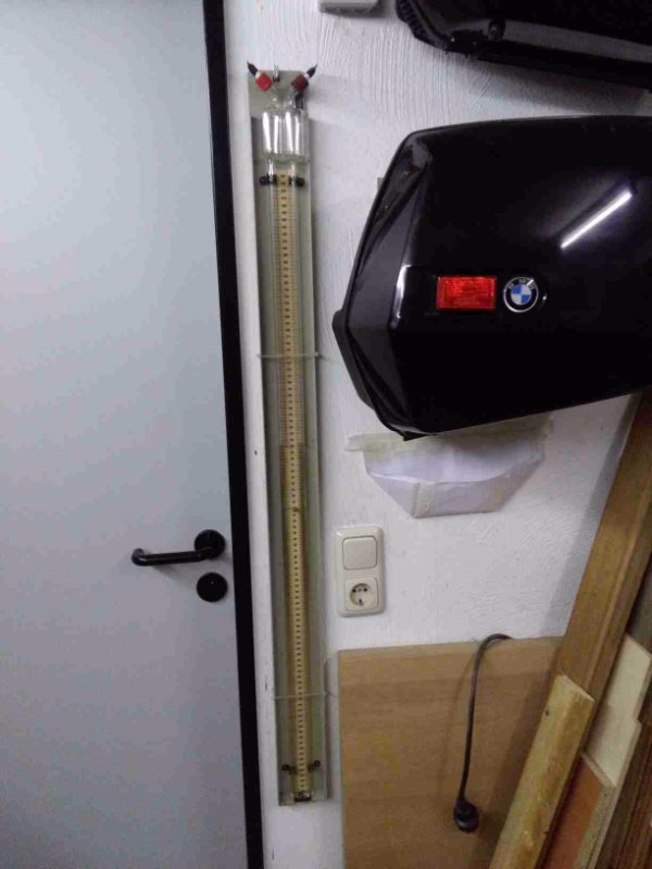

Hier mal meine Schlauchwaage,die besteht aus Glas in einem Metallgestell, das schöne daran sind die beiden Ausgleichsbehälter am
Ende. Da passt jeweils die Füllmenge rein.

Das Teil stand mal herrenlos irgendwo rum
Schönen abend noch

Toll. Wo kriegt man denn so Glasröhrchen?
Hab meine jetzt umgebaut, es sind nur noch zwei Schläuche, mehr Flüssigkeit und ich habe eine Dämpfung eingebaut, und jetzt funktioniert es ganz hervorragend.
Ich hab übrigens 2-Takt Öl drin, in der Schlauchwaage.

Ja sieht toll aus, aber auch empfindlich...Glas halt.
Das Teil wurde bei einem Labor-Umzug dagelassen, ich hab mir gedacht bevor es unter die Räder kommt.....
