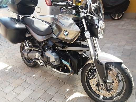

Hallo, leider ist meine Anfrage in einem anderen Thread untergegangen. Ich habe mir ein MRA Windschild besorgt, dazu eine BMW-Halterung. Muss ich den Scheinwerfer abmontieren, wenn ich die BMW-Halterung anschraube oder gibt es da einen Trick, wo ich den Scheinwerfer nicht entfernen muss. Am Foto sieht man das montierte Windschild welches ich durch die MRA Spoilerscheibe ersetzen will. Bringt das keine Besserung, wird das Windschild auf Sportscheibengröße zusammengeschnitten. Bitte um Info, danke Günther

Wenn die Halterung der originalen Tourenscheibe abgebaut bzw. getauscht werden muss, dann muss der Scheinwerfer demontiert werden um die Abdeckung zu entfernen denn darunter befinden sich zwei Halterungsschrauben.

Bevor du allerdings die Säge ansetzt, solltest du einen Tausch hier versuchen.
Die hohe Scheibe ist ja teurer als die Spoilerscheibe.
Ich hatte die große Scheibe kurz mal angebaut, war mir viel zu laut.
Hab die Spoilerscheibe wieder drauf.
1. Kaum Windgeräusche bis 130 ok
2. Sieht um Welten besser aus weil
3. die 12erR ja ein Roadster ist und da gehören keine Verkleidungen dran.
Max. die Spoilerscheibe mit der ich sehr! zufrieden bin.
Man kann auch 200 damit fahren, macht aber keinen Spaß.
