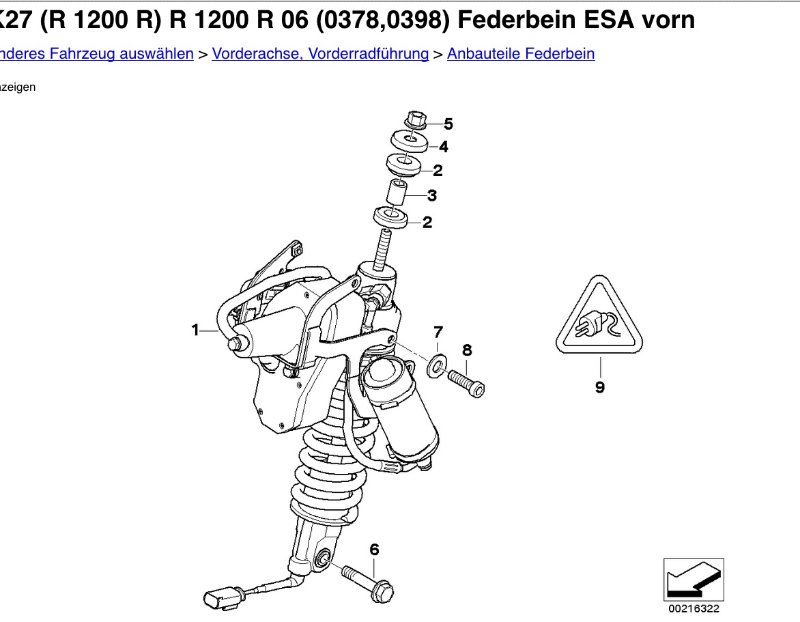

mich hat nur das Bild im Anhang etwas verwundert ...
