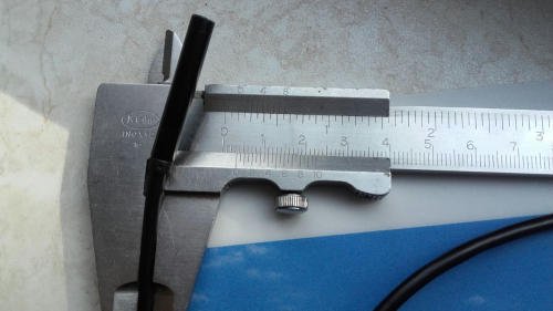

Heute ist die Endoskopkamera angekommen.
Nachdem ich die App auf meinem Handy instaliert habe bin ich sofort zum Motorrad um in den Brennraum zu schauen.
Erst die Nebenzündkerze entfernt, danach dann an die Hauptzündkerze und oh Wunder das verschwundene Metall war wieder da.., genau an der Stelle wo ich es auch beim ersten mal entdeckt habe :o
Wie auch immer.. das Teil verschwindet je nach Lust und Laune in einem Spalt.
Versuche gleich mal Bilder zu machen.
mit freundlichen Grüßen Didi
