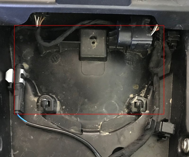

Hallo miteinander, ich brauche bitte eure Hilfe. Ich möchte bei meinem Motorrad die DWA nachrüsten.
Laut diverser Bilder wird die DWA, so glaube ich, bei der R1200R K53 unter dem Soziussitz eingebaut.
Zusätzlich muss wahrscheinlich noch der Stecker rechts angeschlossen werden.
Die passende DWA hat die Teilenummer: 77 53 8 554 348, die notwendige Schraube: 51 13 1 960 840 oder irre ich mich?
Anschließend muss die DWA noch durch den Händler freigeschalten werden. Funktioniert das Freischalten auch mit der Vollversion von Motoscan?
Wenn es nicht so geht, dann würde ich mir die DWA vom Händler einbauen lassen. Die Sache ist die, dass dieser Händler für die DWA und die Hill Start-Control ca. € 600 inkl. Arbeitszeit haben will und ich mir denke, dass selber kaufen und einbauen und nur das freischalten durch den Händler (die Hill Start-Control sowieso) dann wesentlich günstiger ist.
