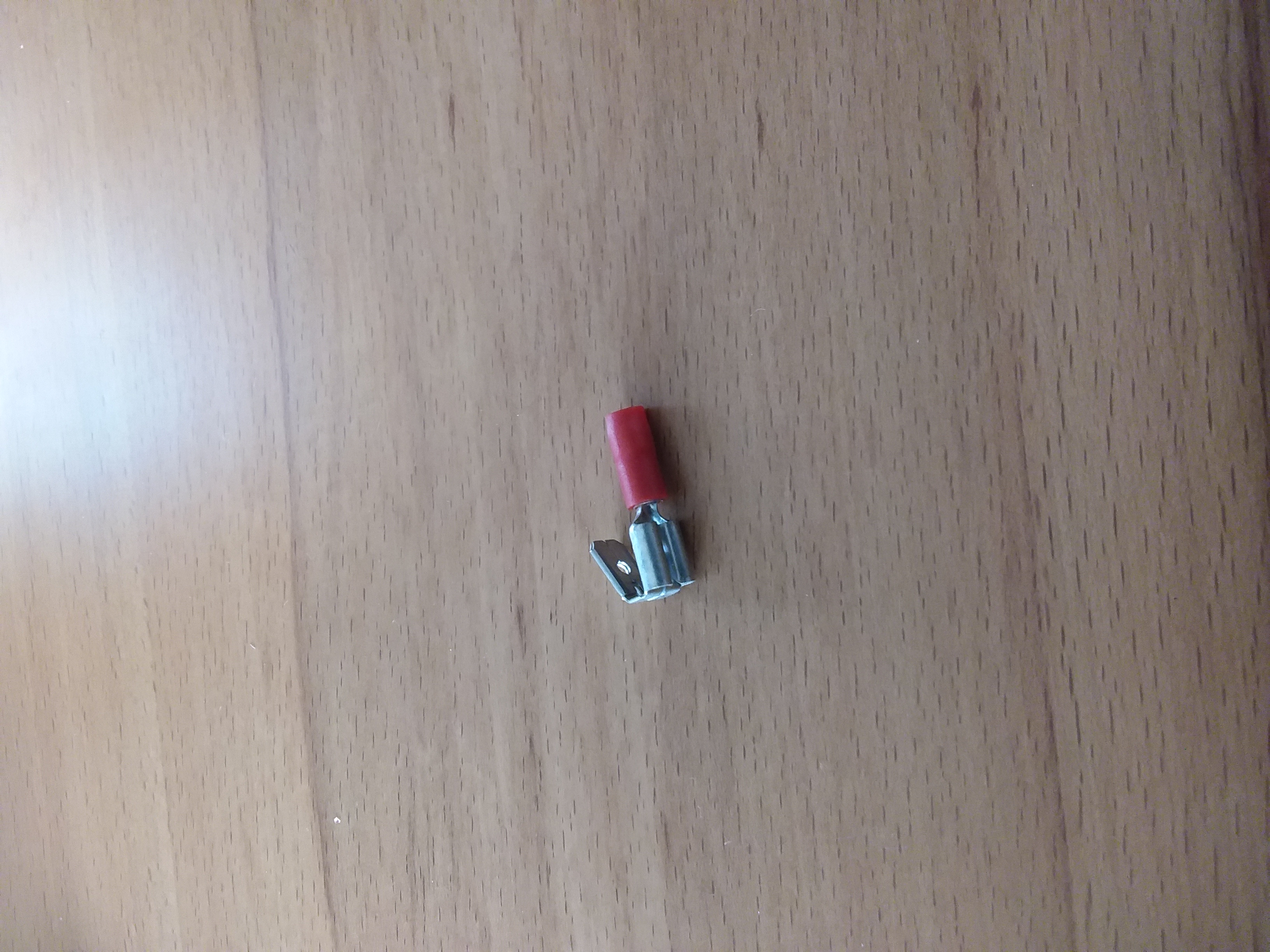

Re: Navihalterung R1100R
Der Verteilerstecker im angehängten Bild macht die Sache einfach.
Navikabel in den Lampentopf ziehen, 2 davon auf die Adern pressen und auf die Standlichtbirne stecken. Originalstecker dann auf die freien Zungen der Verteiler. Auf korrekten Pluspol achten.
- (2.36 MiB) Noch nie heruntergeladen
- CDDIETER
- Beiträge: 4506
