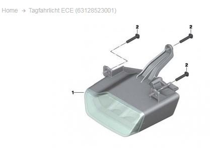

Ganz ehrlich, beim Originalen werde ich zum Schwaben, das ist mir einfach zu teuer, vielleicht ist es auch Altersgeiz. :lol:
Hätte zwar gerne das besser sichtbare LED Licht, aber 157 € für so eine Plastikfunzel ist Wucher.
Ich weiß, ziemlich unwahrscheinlich, hat jemand eine Adresse, wo es das Teil, gerne gebraucht, auch preiswert gibt?
Was mich aber noch mehr interessiert, hat jemand eine eigene Lösung verwirklicht?

emca hat geschrieben: 7. Juni 2018, 08:44 Wie schon erwähnt, ist mir das originale zu teuer, da schlägt bei mir der Altersgeiz zu oder ich habe schwäbische Wurzeln, von denen ich nichts weiß. :lol:

Die "Blende Tagfahrlicht 46637727276" ist bei dir aber bereits vorhanden, oder? Nicht dass die auch noch dazu kommt.... :shock: :roll:
emca
Re: Tagesfahrlicht nachrüsten
#18 Beitrag von emca »
Danke für den Tipp, für 90 EUR gekauft. Blende ist bereits eigebaut.

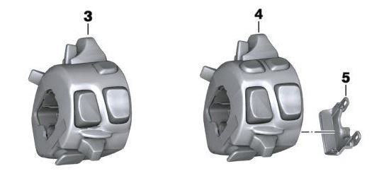

Das war jetzt ein echter Paintjob. :oops: Das T-Fahrlicht hat 90 € gekostet, die Schaltereinheit kostet dagegen 345 € und da schlägt nicht nur der Altersgeiz durch.
Habe mich nicht richtig informiert, dachte, die Schaltung wird softwaremäßig per Tageslichtsensor gesteuert, wie zB. mein Display. Dachte sind halt keine Lichte. :lol:
Jetzt lasse ich mir eine eigene Lösung einfallen, wie ich das T-Fahrlicht händisch dazuschalten kann. Vorschläge sind willkommen. :idea:
Nr. 3 habe ich und Nr. 4 wird benötigt. :twisted:

Bei meiner R wechselt es automatisch von TFL auf Abblendlicht bei Dunkelheit, in Tunnels usw.
Der Taster ist nur dafür , das man auch manuell von TFL auf Abblendlicht wechseln kann.
Eine Lösung wäre Autoswitch
Den AS7 kannste von mir bekommen, neu und ovp für einen 20er

Ich denke schon das es im System konfiguriert werden muss.
Im schalterelement würde ich dann einen kleinen wasserdichten Microtaster einbauen , die Kabel / Anschlusspunkte müssten vorhanden sein.
