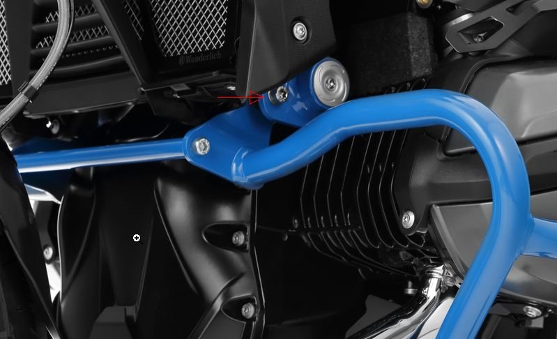

Meine R bekommt demnächst einen Satz Fiamm AM80 verpasst.
Sie werden "stehend" hinter dem Kühler montiert, rechts und links an die (ungenutzten) Aufnahmen für die Sturzbügel. Das Relais platziere ich irgendwo weiter oben.
Die Hupen selbst sitzen (stehen) also hinter dem Kühler, die Schallrichtung ist schräg nach vorn-unten. Was mir noch fehlt ist ein Adapterkabel für das originale Anschlusskabel, denn den Kabelbaum will ich nicht anschneiden.
