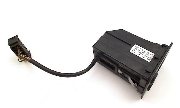

hallo, ich fahre eine k1200lt bj 2002, habe probleme mit der anzeige bordcomputer, wenn ich den zündschlüssel abziehe zeigt mit die anzeige vom bordcomp. eine hintergrundbeleuchtung welche sich auch nicht abschalten läßt, beim starten der maschine zeigt die anzeige "ppp" an, sonst überhauptnichts, die maschine steht in einer bmw-werkstatt zur reparatur (benzinpumpe defekt), dieses problem in der anzeige vom bordcomputer hatte ich schonmal nach abtrennen der batterie zwecks überwintern, beim wiederanklemmen der batt. zeigte sich der fehler, in der werkstatt wurde der fehler damals "ausgelesen/gelöscht?", im nächsten winter wieder das selbe problem, nun sagte mir der werkstattmeister es müsse ein neuer bordcomp. eingebaut werden, meine frage: hatt schonmal jemand ein solches problem gehabt????, wo sitzt der eigentliche bordcomputer?, ich denke die anzeige ist nur eine uhr/display das die werte vom computer anzeigt, vielleicht kann mir jemand helfen?????, danke vorab.....

Hallo Reiner, willkommen im Forum.
Den Fehler hab ich so noch nirgendwo gesehen, vermutlich hat Dein Werkstattmeister recht.
Der Bordcomputer ist direkt mit der Anzeige verbunden. Also eine gesamte Einheit.
Im WWW wirst Du sicher gebraucht fündig. Kann man leicht selber tauschen.
