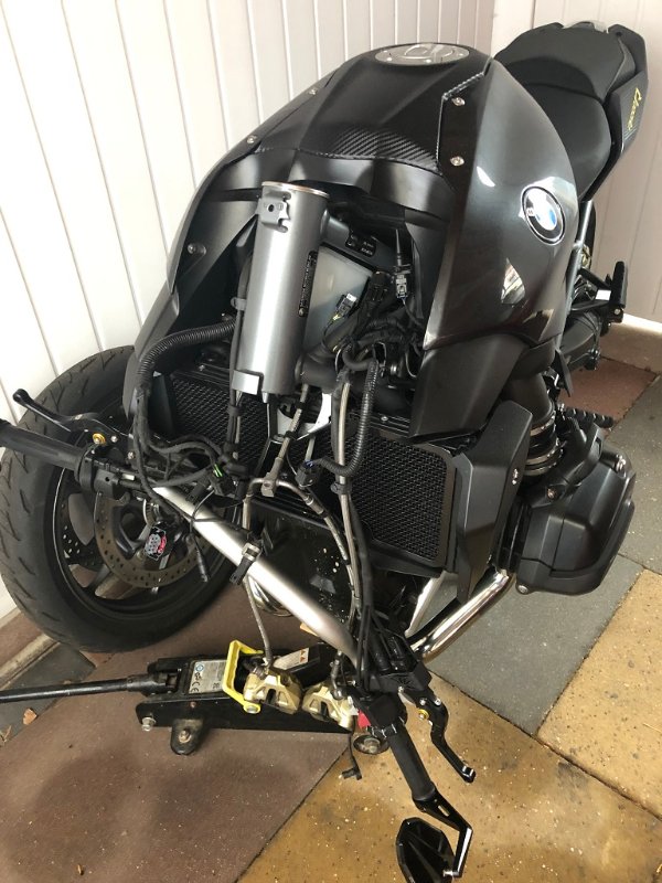

Re: Lenkerumbau, tiefer, weiter
Mein Lenker
- IMG_5743.jpg (110.77 KiB) 1038 mal betrachtet
Hallo Pingo
Schaue mal bei Wunderlich auf der www vorbei, da wird der Umbau genau beschrieben. Und bei YouTube gibt es von Wunderlich auch noch einen Film dazu!
Ich werbe mir den Lenker dort holen der ist die Beste Variante von allen. Den habe ich mir in Garmisch-Partenkirchen genau angeschaut, da muss man auch keine Löcher mehr bohren oder Kabel verlängern! Klar sind 300 Ocken kein Schnäppchen, aber was nix kostet is auch nix
Hans-Jürgen
Hans-Jürgen
Danke Hans- Juergen, so etwas habe ich gesucht. Vielen Dank Pingo
