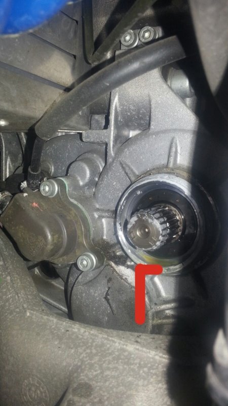

Wie ich im Thread von Frankenralf schon gepostet habe,.... KLICK ….wieder mal eine nette Überraschung.
Kleiner Tropfen Öl an der Gummimanschette gesichtet, ergibt eine Riesenbaustelle :twisted: :roll:
Simmering am Getriebe undicht......leider Arbeiten, an die ich selber nicht ran gehe

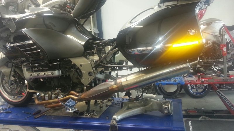

Da muss gut 30% vom Moped zerlegt werden incl. Ausbau der Schwinge. Wenn man sich da nicht drüber traut ist der Freundliche die richtige Adresse!

Das ist schwer zu sagen. Wenn der eine Simmering aufggeben hat, hat man etwas Vertrauen in die Dinger verloren.
Der Simmerring auf dem Bild hat erstman nichts mit dem Simmerring zur Kupplung zu tun. Der sitzt auf der anderen Seite das Getriebes.
Der abtriebsseitige Simmerring kann auch bei eingebautem Getrieb erstezt werden. Dann aber nicht mit einer Spaxschraube sonden vorischtig vorstecken und dann irgenwas zum Ziehen eionschrauben.

danke für den Hinweis, alles wieder gut. Die LT steht wieder komplett auf den Rädern und wartet auf die erste Ausfahrt. 8)
Großes Lob an meinen Mechaniker, der hier schnell und fachmännisch gearbeitet hat. Montag gebracht, Freitag fertig.
