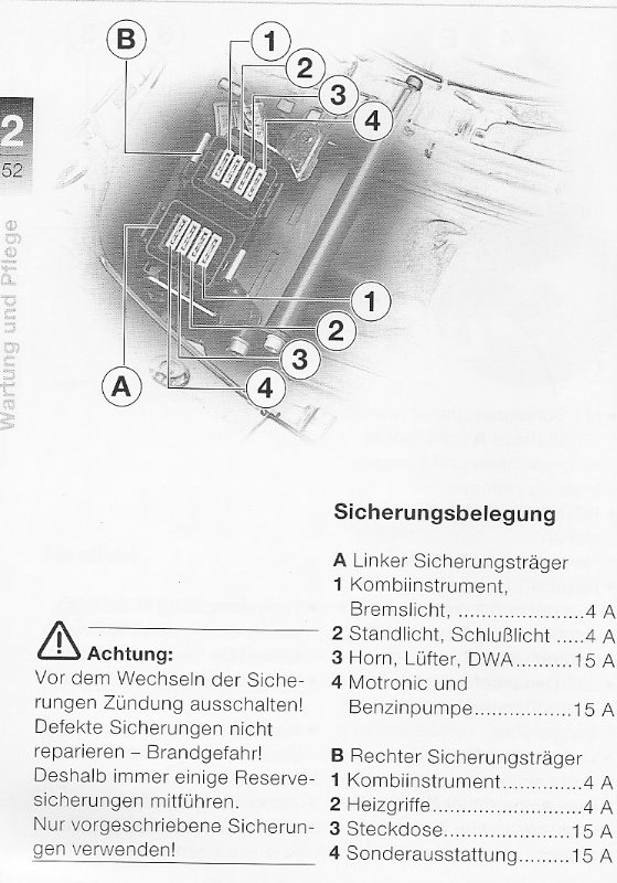

habe zum ersten Mal ein elektrisches Problem.
Hat jemand vielleicht einen Belegungsplan von den
beiden Sicherungskästen?
Bedienungsanleitung und Reparaturanleitungen (ganzer Ordner voll)
geben leider keine Auskunft.
K 1200 RS, Bj. ´99
Wäre nett wenn mir da einer von euch helften könnte.
Belegungsplan Sicherungskästen K 1200 RS

Re: Belegungsplan Sicherungskästen K 1200 RS
Habe das Serviceheft gerade in der Hand
Danke Stefan, hilft mir weiter!
