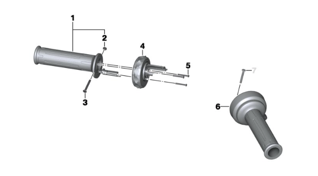

Re: R1200R LC Gasgriff
Früher war die Gasgriffeinheit geklemmt. Heutzutage ist er, wie auch auf der linken Seite, mit einer durchgehenden Schraube fixiert.

Um an die Schraube NR. 7 wie in der Abbildung zu sehen heran zu kommen muss der Kombischalter entfernt werden.
Welcher Schlüssel / Schraubenzieher wird hierfür benötigt?

Guten Morgen zusammen,
bitte Aufpassen bei der Demontage des Kombischaltergehäuses auf der Gasgriffseite.
Um die Haltenasen des Gehäuses nicht zu beschädigen muss vorher die Bremseinheit abgebaut werden.
Auf der linken Seite hat der K-Maxx- Lenker eine Riffelung.
Hier ist es etw nötig die Riffelung mittels Schmirgelpapier etwas zu entschärfen.
Es könnte sonst Probleme beim Aufschieben der Kombieinheit geben.
Gruß Detlef
Gruß Detlef
Hallo Sturmvogel,
auf der linken Seite lässt sich die Kombieinheit nicht trennen, sondern nur "entspannen".
Deswegen stört die meiner Meinung nach zu starken Riffelung beim Aufschieben .
Gruß Detlef
Gruß Detlef
