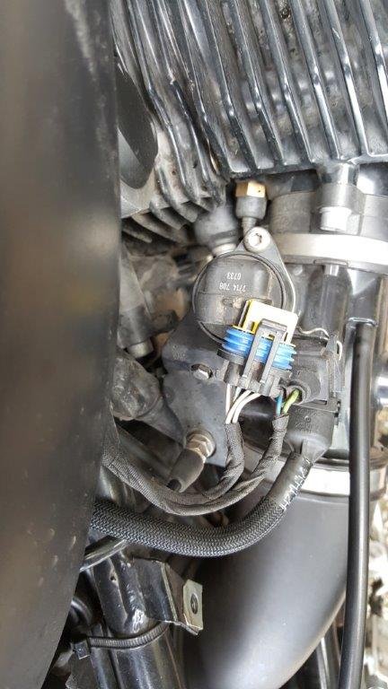

Lese ich ins K-Forum das man da gute Erfahrungen hat mit das Absenken der Leerlaufdrehzahl von 1100 auf 950/1000 U/m zugünsten der Schaltbarkeit.
Selbst habe ich gute Erfahrungen mit Synchronisieren, wobei die Leerlaufstellmotoren stillgelegt werden mittels abziehen der Stecker.
Dabei habe ich die mit blau versiegelte Anschlagschraube der Linker Drosselklappe in ruhe gelassen. Wenn man auch den Leerlauf versucht zu synchronisieren hat man viel weniger Motorbremswerking. Deswegen habe ich die rechte Drosselklappe wieder auf max 25 mbar Unterschied zurückgedreht. Alles wieder in Ordnung.
Wegen die Erfahrung von K-Fahrer überlege ich um die Linke Anschlagschraube trotz Versiegelung auch zurück zu drehen und die Leerlauf auf 1000 u/min zu justieren, synchroon. Mit Stellmotor wieder angeschlossen wird der Leerlauf bestimmt wieder 1150 U/m werden.
Es geht ja um ein schnellere Abfall der Drehzahl. Der Stellmotor wird erst unterhalb ein bestimmter Drehzahl (1500?) angesteuert, hat also beim Schalten kein Einfluss.
Jetzt meine Frage: hat jemand schon Erfahrung mit das, trotz blauen Siegellack, verdrehen der linke Drosselklappe-Anschlagschraube?

Wenn der Drehzahl der Kurbelwelle schneller abfällt, verbessert damit das Schalten. Eine verringerung der Drosselklappenspalt ergibt das. Verbessert auch die Motorbremse. Bei mir stand die linke Drosselklappe ziemlich weit auf, vom Fabrik, aber ohne Siegellack.
Habe heute folgendes getan:
1. Warmgedreht
2. Motor aus, Stecker der Stellmotor gelöst, Motor an
3. Leerlauf (Drosselklappen Anschlagschraube) synchroon gestellt und auf 1000 U/m herunter. Hauptsächlich die Linke müsste ich zurückdrehen.
4. Synchroon (Kabel) gestellt
5. Stellmotorstecker wieder angeschlossen
Ergebnis: stabiele Leerlauf, gute Motorbremse und wieder etwas besseres Schalten mit warmer Motor. Der Motorlauf war schon sahneweich. Ich bin zufrieden.
1. Warmgedreht
