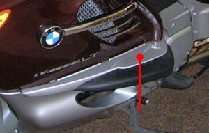

Nehme an, Du meinst die Stoßleiste in WEISS ALU, (hier linke Seite abgebildet). So gesehen dürfte Deine LT eines der ersten Modelle sein. Ab 2004 gab es die nur noch verchromt.donderhund hat geschrieben: ↑27. September 2018, 11:32 Hallo Leute,
ich hab gestern ein Teil der Verkleidung verloren. Es handelt sich um den Sturzbügel auf der rechten Seite. Dort ist das den Bügel umgebende graue Verkleidungsteil gebrochen und das vordere Stück verlorengegangen. Nicht das schwarze Teil auf das die Maschine im Ernstfall fällt sondern das umgebende graue Kunststoffteil. Falls einer noch so eins hat bitte melden. Bei ebay ist nichts zu bekommen, außer in Chrom für teuer Geld.
Danke
Bei Fragen dieser Art wäre die Angabe des Baujahres und Farbe hilfreich
Im Web & Co eine intakte Stoßleiste zu finden, wird schwierig werden. Meist haben diese schon eine kleine Bruchstelle.
Schau mal hier: KLICK Da findest Du die Stoßleisten in weiß alu, chrom und graphitan. Unter 03 > Teilenummer 46637651106 müsste für Deine LT passen. Außer Deine LT ist silber metallic dann diese Nr.46637666282

ich hab mir das Ding gerade bestellt. Danke für die Info.

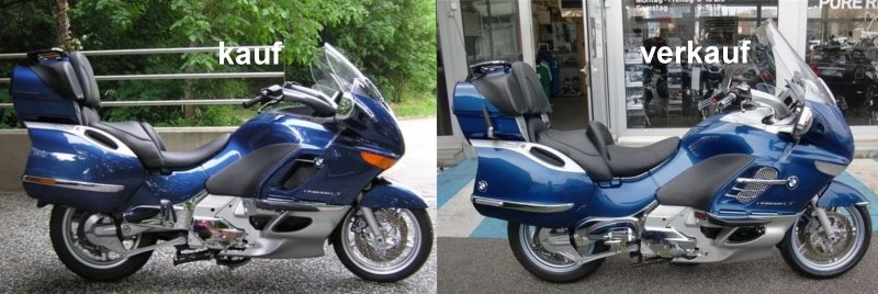

Hallo, aber warum ist dann auf deiner Abbildung eine Mü zu erkennen, jedoch nicht mit diesem Chromteil - oder ist das Chromteil nur nicht als solches erkennbar?

das ist meine erste LT Bj.03/2001, canyonrot, leider ohne Chrompaket = keine MÜ
Die Chromleisten am Lüftungsgitter = Winterarbeit

hab das auch bei der nächsten LT rein gepfrimelt. War ebenfalls eine 2001er. Alles nur tarnen und täuschen, wenn man sich eine MÜ nicht leisten kann

hab das Ding zeitnah bekommen und gleich montiert. hat alles super gepaßt. Danke für den Tip.
