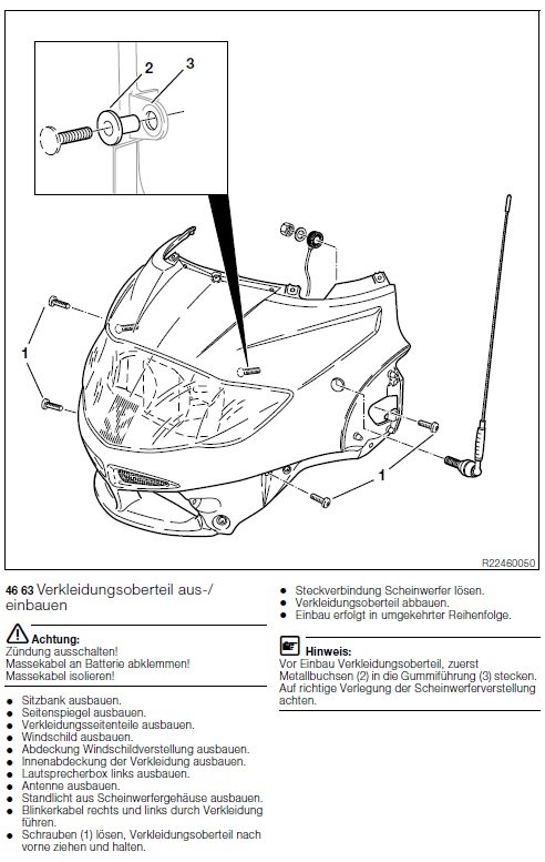

#2 Beitrag von Ace007 »
IBA-Member 64157

#3 Beitrag von go-klein »
Vielen Dank. Das ist eine gute Beschreibung.
Hat noch irgend jemand was zu den Verbindungsstücken? Ich konnte im Netz nichts dazu finden, wie die Dinger abgebaut werden.

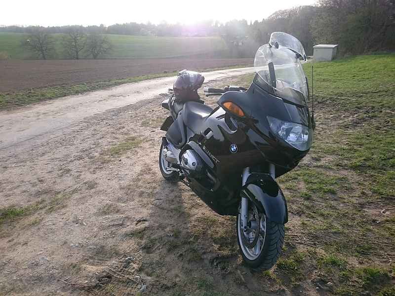

Vorher:

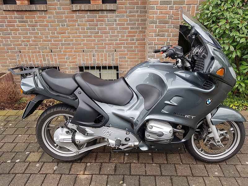

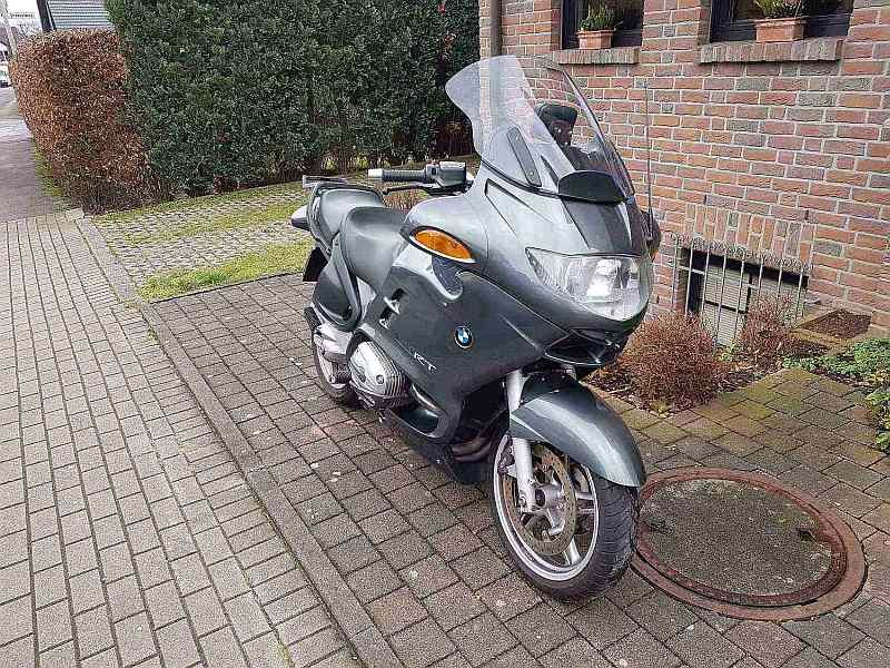

Jetzt:
