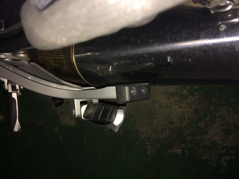

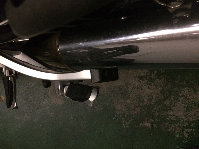

Also.., habe gerade mal nachgeschaut.., bei mir ist der Fußrasten- und Kofferhalter nicht einen Millimeter vom Auspufftopf entfernt.., im Gegenteil, ca. 1 cm ragt der Halter überlappend in Richtung Außenhaut des Schalldämpfers.
Hier mal zwei Fotos (von oben auf Halter und Schalldämpfer geknippst):
viele Grüße,
Erwin

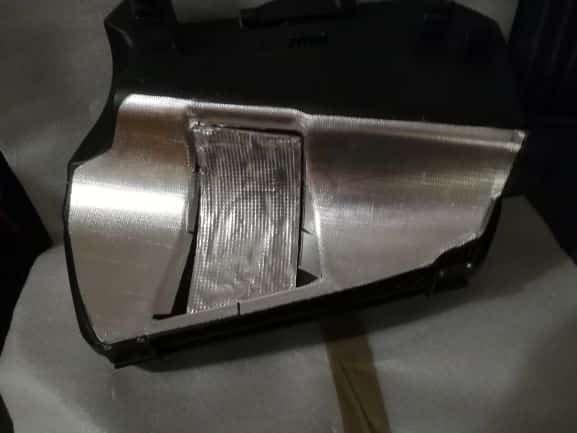

Der original Iso-Aufkleber ist montiert und die Hitzeschutzfolie aus dem Zubehör liegt auch schon zu Hause. Damit werde ich den "Rest vom Auspuff-Tunnel Koffer-seitig" bekleben.
Damit im Sommer die Gerstenkaltschale nicht lauwarm serviert werden muß.
