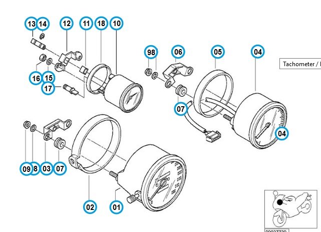

aus gegebenem Anlaß: Hat mal jemand die ET-Nummer von den Birnchen hinter Uhr, Tacho usw.? Der freundliche Mitarbeiter beim freundlichen BMW-Händler (der Name des Autohauses ist mir gerade besser entfallen) war leider nicht in der Lage, diese im ETK zu finden...

Hi Christoph,Chodo hat geschrieben: 13. Dezember 2018, 15:10 Hallo zusammen,
Christoph
schau mal hier und merk Dir diese Seite einfach mal für die Zukunft:
http://www.realoem.com/bmw/de/showparts ... Id=62_0246
Positionsnummer 09 Teilenummer: 07119978279
Was muß der Händler für eine Pfeife sein?

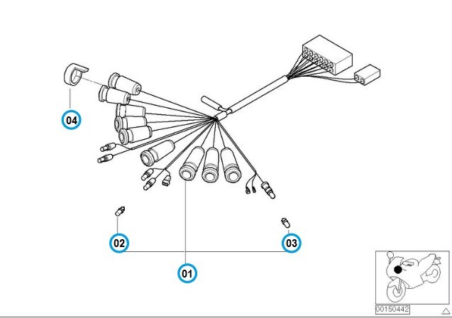

Gollum
Re: ET-Nummer Birnchen Uhrenbeleuchtung
Au man, da frag ich mich warum ich dem Kerle den Link mit RealOEM gegeben habe wenn er nur die Teilenummer
braucht? T5 Sockel ist nun mal T5 Sockel. So wie es bei RealOEM aussieht paßen die noch bei der BMW Isetta!
Link zur Uhrbeleuchtung: http://www.realoem.com/bmw/de/showparts ... 62_0406ken was
Birnle rausmachen, anschauen und gucken was draufsteht, 1,7 oder 2,0 oder 3 Watt, danach die Teilnummer bestimmen
und bei BMW kaufen. Ich wette aber, daß es die 2 Watt ist.
Und jetzt noch der Link wo das 2 Watt Birnle sonst noch reinpaßt:
http://www.realoem.com/bmw/de/part?id=0 ... 7119978279
Das hättest Du aber auch selber herausfinden können, nach dem ich Dir den Link zu RealOEM ein paar Beiräge wieter
vorher hier schon genannt hatte!
