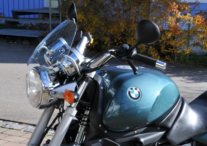

Ja, eine Empfehlung: das originale BMW-Schild für die R 1150 R, passt auch plug&play an die R 1100 R. Gucksdu hier:
Den Spalt zwischen Scheinwerfer und Scheibe kann man noch mit ca. 1 cm hohen Buchsen unter der Befestigungsschraube verkleinern.
