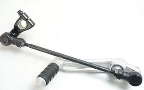

Für mich hört sich das nach Schaltwalze oder Schaltgabel 5. 6. Gang an.
Wie ich das sehe wird die Schaltgabel 5. 6. Gang 23 31 2 330 245 nur in den beiden Gängen bewegt ist somit also Hauptverfdächtiger.
Würde allerdings auch erst mal den Schalthebel und Schaltmechanisumus pinibel unter die Lupe nehmen.

sehe ich wie Kwak.
Allerdings kann man ohne viel Geldeinsatz anderes Getriebeöl probieren, allein 75W140 auf einen anderen Hersteller wird nichts bringen. Trotzdem probieren.
Ntürlich vorher auch den Schalthebel und gelenke auf leichtängigkeit prüfen ggf auch ausbauen.

Ich hatte so ein ähnliches Problem kürzlich bei einer R1100RT. Da war runterschalten in den 3., 2. und 1. Gang oft nicht möglich. Es ging nur, wenn man zwischen den Schaltvorgängen den Schalthebel gefühlvoll geringfügig in die andere Richtung bewegt hat, ohne jedoch hochzuschalten. Offenbar stellte sich der Schaltmechanismus nicht selbstständig in die Grundstellung zurück, sondern erst mit etwas Unterstützung.
Meine Befürchtung war schon eine gebrochene Rückstellfeder im Schaltmechanismus im Inneren des Getriebes. Also erst mal Verkleidung und Fussrastenplatte ab und das äussere Schaltgestänge vom Kugelkopf abgezogen. In diesem Zustand ist die Schaltwelle immer wieder von allein in die Ausgangsstellung zurückgekehrt und alle Gänge liessen sich problemlos schalten, hoch und runter. Also doch keine gebrochene Feder.
Die Ursache war dann schnell gefunden: die Lagerung des Fusshebels der Schaltung war so schwergängig, dass sie der Rückholfedeer zuviel Widerstand entgegengesetzt hat. Lagerung zerlegt, gereinigt, poliert (auf der Achse waren Korrosionsspuren), geschmiert und wieder zusammengebaut. Jetzt ist es wieder leichtgängig und die Schaltung funktioniert wieder wie gewohnt.
Ich kenne aber auch das Problem, dass die Schalthebellagerung zu viel Spiel hat und dadurch die Fussbewegung nicht komplett an die Schaltwelle weitergegeben wird, was dann auch zu Schaltproblemen führt, weil die Schaltwelle nicht weit genug dreht.

Bei mir war es seinerzeit die Buchse der Schaltwelle: bei heissem Getriebe sass die Welle zu stramm und verunmöglichte den Gangwechsel.
Das Material der Welle und der Buchse hat einen anderen Wärmeausdehnungskoeffizient.
Nach Schaffen von mehr Spiel ;-) ging alles wieder wie neu.
