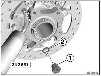

links neben dem ABS Sensor befindet sich eine schraube, ist das nicht eine Einfühlschraube?
Muss für den Ölwechsel das Hinterrad und das ABS Sensor ausgebaut werden? Wenn ja muss das Rad nicht ausgewuchtet werden?
Ölmenge: 180ml?
Dichtringe: Aluminium oder Kupfer?
Drehmomente?
Danke schon Vorab.

Ich hatte zwar eine R1200S von 2006 aber ......
Einfüllschraube raus, Ablassschraube raus.
- 180 ml
- BMW nimmt einen Kupferdichtring, ich würde einen Aluring nehmen
- Drehmomente 20 Nm
Bei der R1200S musste man das Rad ausbauen. Die hatte aber auch keine Ablassschraube! Deswegen musste der Endantrieb abgeknickt werden.
Auswuchten muss man nichts!

Danke Weissblau,
Aber ist dad eine Einfühlschraub links neben dem ABS Sensor?

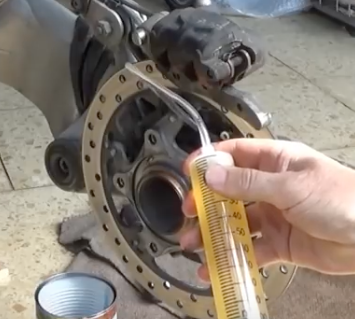

Da wird mit einer großen Spritze + Schlauch eingefüllt.

Am besten benutzt ihr eine sog. Perfusorspritze mit entsprechendem Perfusorschlauch aus dem Medizinfachhandel. Lang genug, individuell kürzbar. Hat einen verschraubten Luer- Lock- Anschluss, der dicht hält.
Oder eine 100ml Blasenspritze mit Magensonde. Die saugt anständig und hat ausreichend Lumen.
Wer ein 1200er- Modell o h n e untere Ablassöffnung besitzt (Modelle von 2005- 2008?), kann das alte Öl damit auch ohne Demontage des HAG bzw. dessen Abklappern über die Einfüllöffnung absaugen und neu befüllen.
