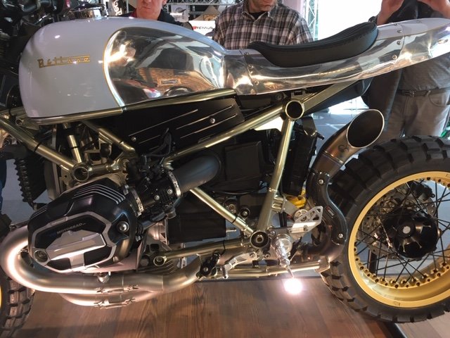

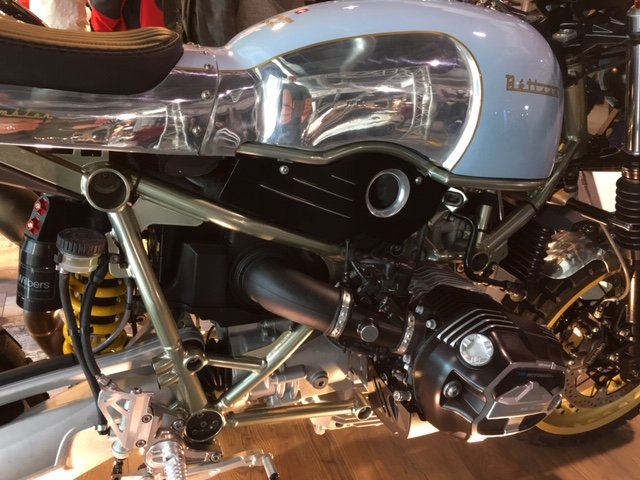

Als Dank anbei zwei Fotos einer von VTR umgebauten R9T, gestern an der SwissMoto gesichtet.
Wohl kaum zulassungsfähiger Auspuff aber origineller "Einpuff".

Wenn du mit „Einpuff“ die Lufansaugung auf der rechten Seite meinst: aber nicht besonders Praxistauglich, da man diese mit erweitern Klamotten gut abgedeckt bzw. Angesaugt werden kann... auch das mit dem Tichter nach vorne soll nach der Meinung vieler durchaus dieser Lösung Leistungsmässig im Vorteil sein... ...schön ist es schon...

Bei dem Aufwand hätte ich anstelle der Airbox ohnehin 2 K&N-Filter direkt an die Einspritzung montieren lassen, selbstredend mit PCV-Abstimmung auf der Rolle.
Apropos Aufwand: wenn schon ein Luft-gekühlter flat-twin umgebaut werden soll, würde ich die inneren Werte verbessern (Big-bore; Öhlins oder Wilbers; Magura; Gilles-Tooling etc.). Das Aussere kommt danach und ist objektiv gesehen Nebensache. Lieber mehr sein als scheinen. Zugegebenermassen dachte ich vor einigen Jahrzehnten anders ...
Dies ist jedoch ein anderes Thema, zudem meine Kerzenfrage netterweise abschliessend beantwortet wurde.
