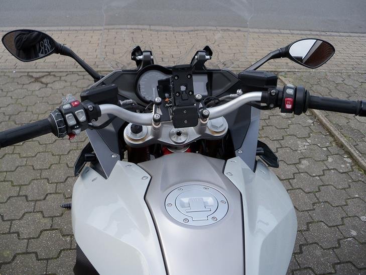

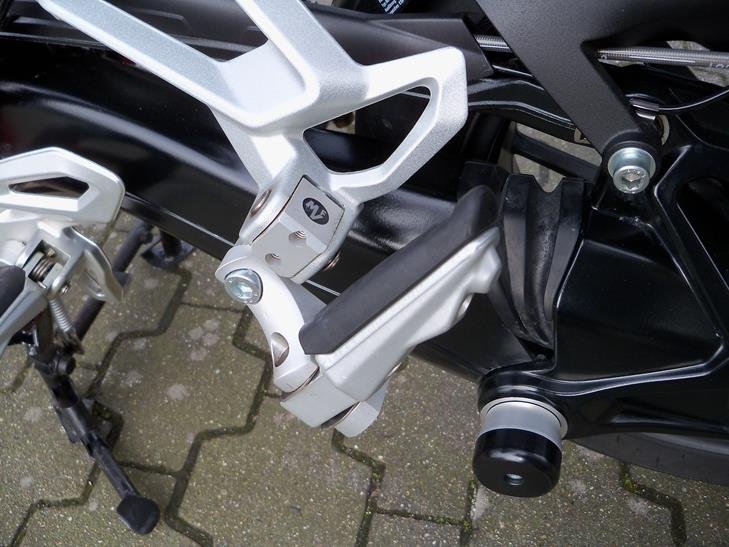

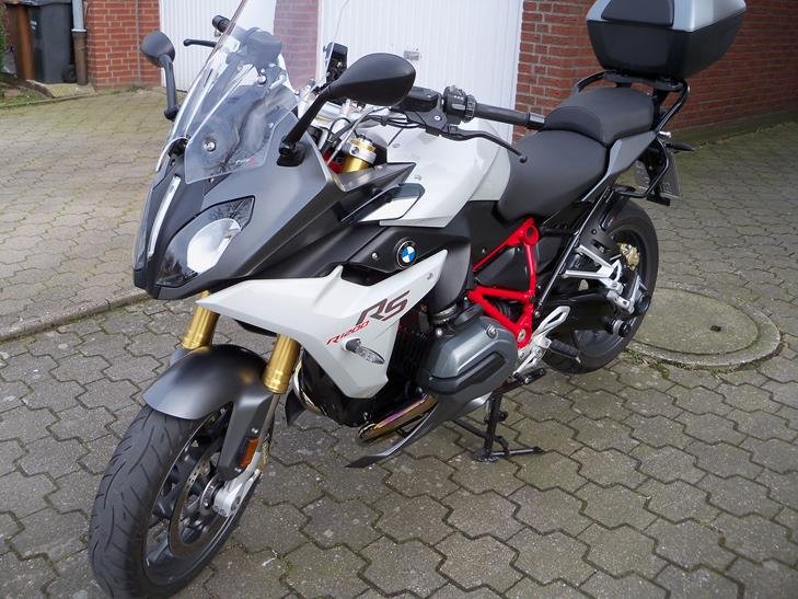

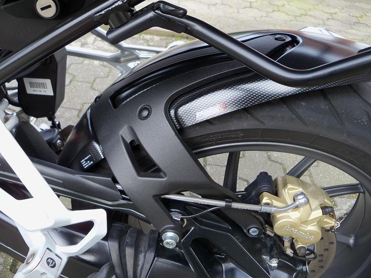

Ich habe mich auch mit dem Thema Lenker beschäftigt und habe mich für das gute Stück von Wunderlich entschieden. Der Lenker ist nicht nur höher sondern auch breiter und zwar so breit wie der orginale Lenker mit Gewichten. Die orginal Scheibe war mir auch zu klein und habe mir gleich eine größere montiert. Einen Aufprallschutz für die Hinterachse habe ich von Touratech und in schwarz gelassen. Ein Spritzschutz musste auch sein, da kam der von Puig ins Spiel und passt gut. Für die Sozia noch eine etwas tiefergelegten Fussrasten und ein Topcase mit Rückenpolster wurde auch verbaut. :D Ja und den Blendschutz mit Schutzfolie für die Tachoeinheit. Nun störten mich noch die ganzen Löcher im Rahmen, die ich mit schwarzen Stopfen verschlossen habe. Die Stöpsel habe ich aus der Bucht für kleines Geld. Jetzt kommen noch im April die Seitenkoffer und aus der RS ist eine kleine RT geworden :!: Warum erst im April? Da gibt es zur Saisoneröffnung 20 % und die sind ja bei der Summe nicht zu verachten!
Hier könnt Ihr euch das noch einmal in Bilder anschauen.

Leider kann man die Bilder nicht vergrößern und richtig anschauen!
Bilder mindestens mit 800x600 Pixel hochladen! :wink:

Hinter die schwarzen Stopfen würde ich viel Fett machen, dann kann da nichts rosten.

Hallo Peter, die" Löcher" habe ich natürlich sauber gemacht und konserviert,aber nichtb mit Fett.
Mit den Bildern tuts mir echt leid, habe nicht auf die Größe geschaut, darum das Ganze nochneinmal!

Hier die Letzten

so ist besser :!:

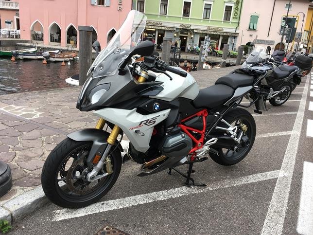

Steht die RS/T auf dem letzten Bild in Torbole am Hafen?

Ja genau, sie steht am Hafen in Torbole. Da war ich auf dem Rückweg vom Monte Baldo und habe mir da gegenüber ein Eis gegönnt :D

Ach ja ich vergas, die Scheibe auf dem Bild steht da in der hohen Stellung.

In dem Hotel auf dem Bild kann man auch lecker essen, gar nicht so teuer und der Hauswein schmeckt auch. Übernachten geht auch Zimmer sind einfach aber für ein oder zwei Nächte ok. Bikes stehen dann im Hof.
Henry

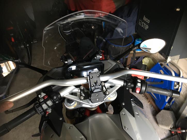

Ich habe hier noch ein Foto welches den Unterschied, glaube ich zumindest, ganz gut darstellt.
