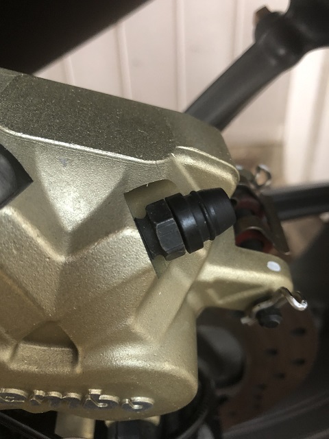

hat jemand eine Ahnung wie groß das Gewinde von der Entlüfterschraube hinterern Bremssattel ist ?
Brembo mit Esa
Ich möchte auf Stahlbus gehen, und laut Stahlbus Seite eine M10 drin, das kommt mir sehr groß vor
Brembo mit Esa

Re: Gewinde Entlüfterschraube hinten Brembo
Schätze M3 oder M4, such mal den passenden Gabelschlüssel, dann sollte es auch klar sein da der 6-Kant kaum grösser als das Gewinde ist.
Das kann nicht sein, bei diesen Schrauben hat die Schlüsselweite nichts mit dem Gewinde zu tun.
Schlüsselweite ist 11.
Ich schätze mal ist M8
Ich tippe auf M10x1
Jetzt mal eine dumme Frage, wofür brauchst du die wenn du doch die Leitungen wechseln möchtest? Bei meiner 1150gs ist es 8mm glaube ich. Da ist der Bremssattel auch baugleich mit KTM.
Habe gerade mal gegoogelt und festgestellt das deiner wohl M10+1 sein dürfte!

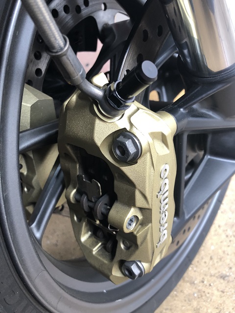

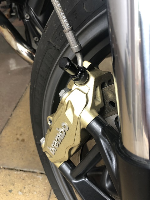

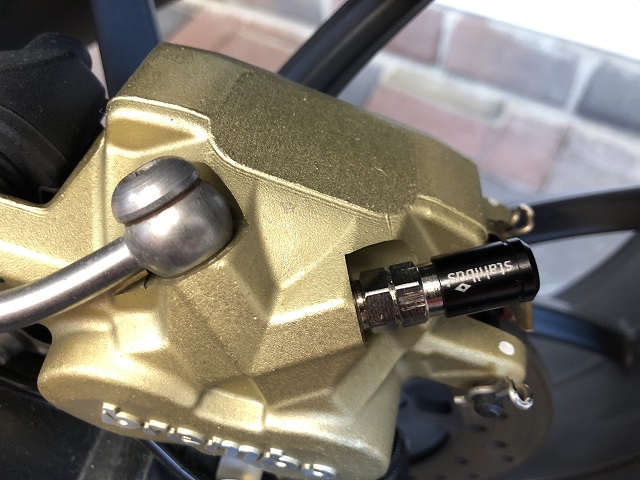

Hallo, ich habe folgendes bestellt
Nr. SB-110412 stahlbus Entlüftungsventil M10x1.0x14mm (S), Stahl 1 19,0% 24,95EUR 24,95EUR (hinten)
Nr. SB-130111-1-SW stahlbus Hohlschraube mit Entlüftungsventil M10x1.0x19mm, Alu eloxiert black edition 2 19,0% 44,95EUR 89,90EUR (vorne)
So alles verbaut, und hat gepasst. Auch hinten
Hinten war ne Menge Luft drin, hatte ich schon bemerkt beim Wechseln des Ventils, kein Tropfen Bremsflüssigkeit kam beim Entfernen des Ventils.
Jetzt ist direkt druck am Pedal.
Echt Easy mit Stahlbus die Bremsflüssigkeit zu wechseln. Ist zwar nur alle 2 Jahre, aber egal.
Und wie ich finde, sieht auch schön aus.
