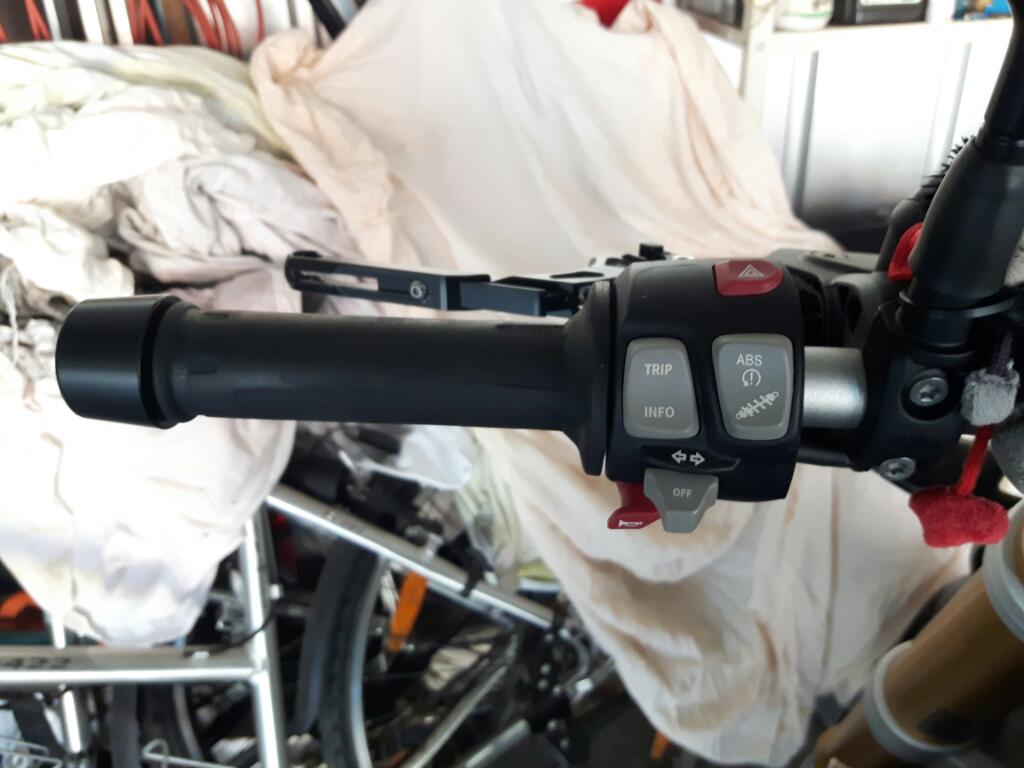

mein Name ist Sabine, ich komme aus Delmenhorst und fahre seit Juni 2016 eine R 1200 R LC.
Bisher bin ich nur stille Mitleserin, nun melde ich mich (das erste Mal) zu Wort.
Meine R hat keinen Multicontroller. Ich habe sie damals ohne Navi-Vorbereitung bestellt, da ich auch Probleme hatte mit dem Daumen den Blinkerschalter zu erreichen. An meiner R ist die Schaltereinheit (nennt man das so?) mit dem Blinkerschalter daumenfreundlich direkt neben dem Griff. Die "Multicontroller-Lücke" befindet sich zwischen der Schaltereinheit und dem Spiegel. Ich hoffe die Info hilft euch weiter.
Sabine

Wie du es beschreibst, wurde ja das Drehrad ausgebaut und du hast an deinem Möp links keinen "Seriengriff mit Bund".
Kannst du ein Bild davon einstellen?

Hallo Michael,
anscheinend habe ich einen Seriengriff ohne Controller:
VG Sabine
VG Sabine

.... bei RS 2017 sieht es genauso aus .... kein MC keine Lücke.
Wenn man den Stecker für den MC abzieht, keine Funktion ....... Fehlermeldung?

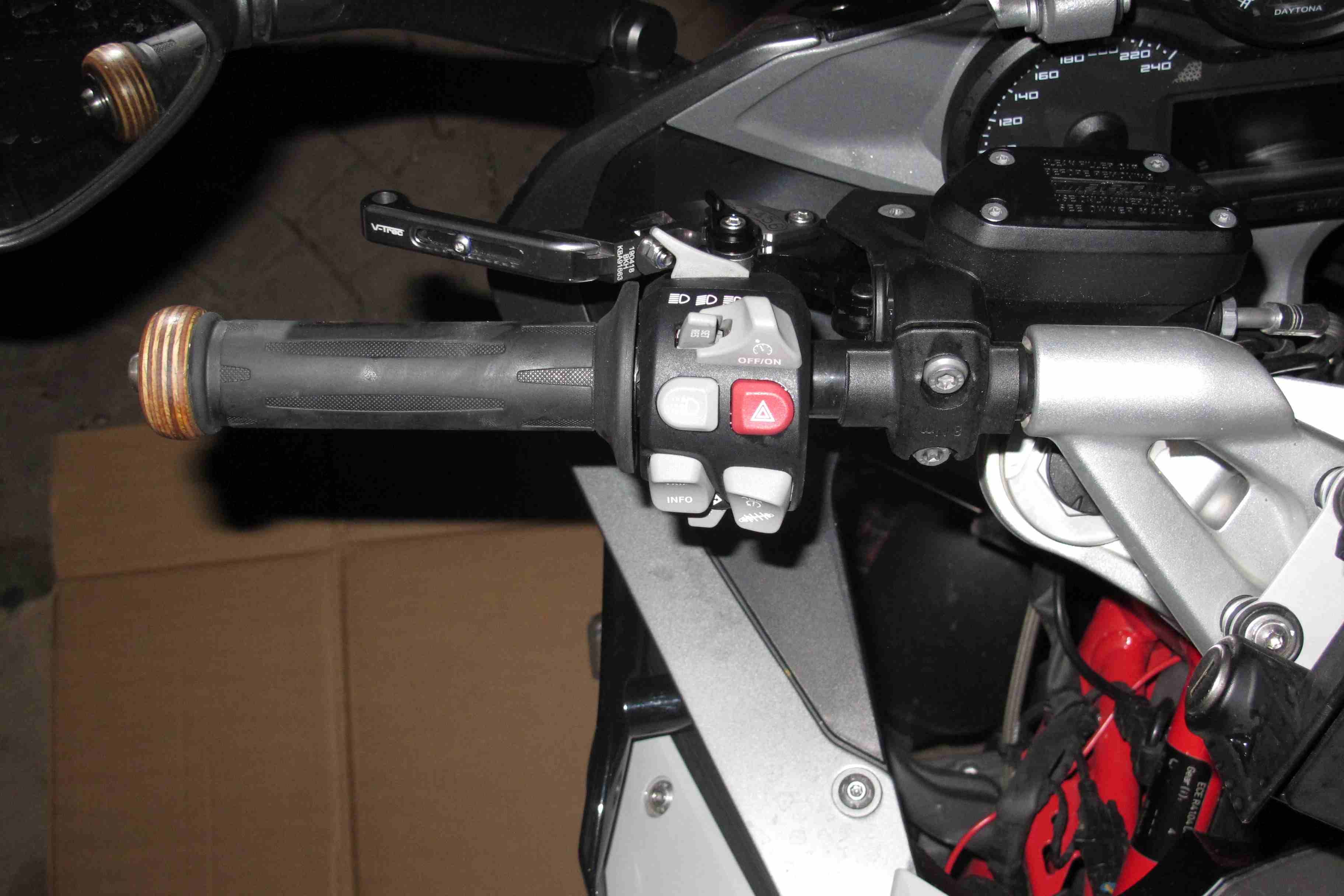

Meinen Multi-Controller ließ ich beim letzten KD (Jan./2019) ausbauen.
Teile-Nr.: neuer Griff ohne Controller, mit Griffheizung: 61318552115
Kosten: rd. 100,-€, inkl. Arbeitszeit.
Den Griff mit Controller lagere ich nun halt bis ......
Vom Handling sind das Welten beim Blinken und vorallem beim spontanen Hupen!
Bei der RS siehts dann so aus: (REM: die Lenkerenden sind nach dem Motto "Schöner Wohnen"
; bitte dazu keine Kommentare)
Grüßle
Sigi
