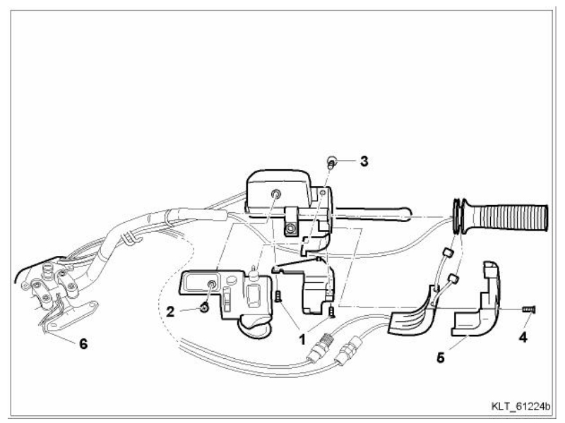

Am LT Lenker sind Heizfolien aufgeklebt. Zu sehen hier links auf dieser Abbildung. Die bekommst Du nur ab, wie CDDieter schon erklärt hat.
Wenn diese nicht funktionieren, ist meist die sehr dünne Verkabelung dorthin defekt. Eventuell ist das reparierbar.
https://wiki.bmw-bike-forum.info/images ... riffe4.jpg

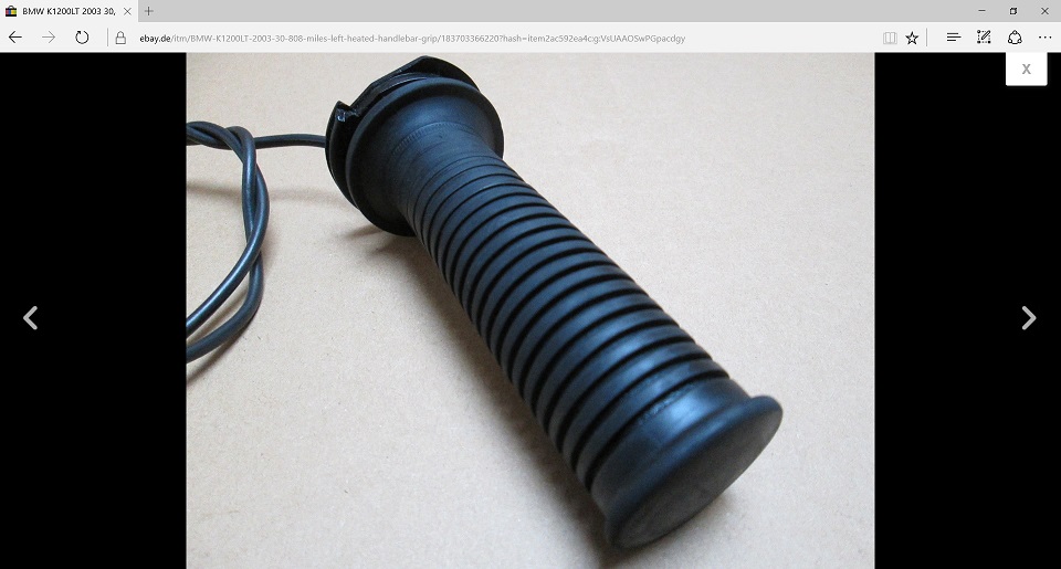

ich habe mir originale, aber gebrauchte Heizgriffe für meine LT geholt. Bild siehe Anhang.
Elektrik ist nicht so meine Stärke, und mein Freundlicher meinte, wenn sie den Fehler suchen, oder die Griffe tauschen, wird es teuer für mich. Kann ja nicht so schwer sein. Verkleidung ab, alte Griffe ab, neue Griffe dran, Stecker verbinden, Verkleidung dran. Fertig! Und jetzt steh ich da, und weiß nicht, wie man die Griffe demontiert
