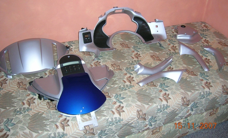

Hallo Walle, das hat Andreas ganz professionell beschrieben und ist leider die bittere Wahrheit.
Hab seinerzeit an meiner blauen LT alle Cockpitteile passend zum Unterbau silber lackiert. In dem Zusammenhang unter anderem auch die LS Gitter entfernt. Dafür war etwas Schrauberei erforderlich, aber die Mühe hat sich gelohnt.
Nur wegen der Reinigung würde ich mir die Arbeit nicht antun. Probier mal mit etwas Druckluft (nicht zu kräftig) den Dreck auszublasen. Vorsicht unter dem Gitter ist ein ganz dünner Schaumstoff, der leicht reißen kann.
