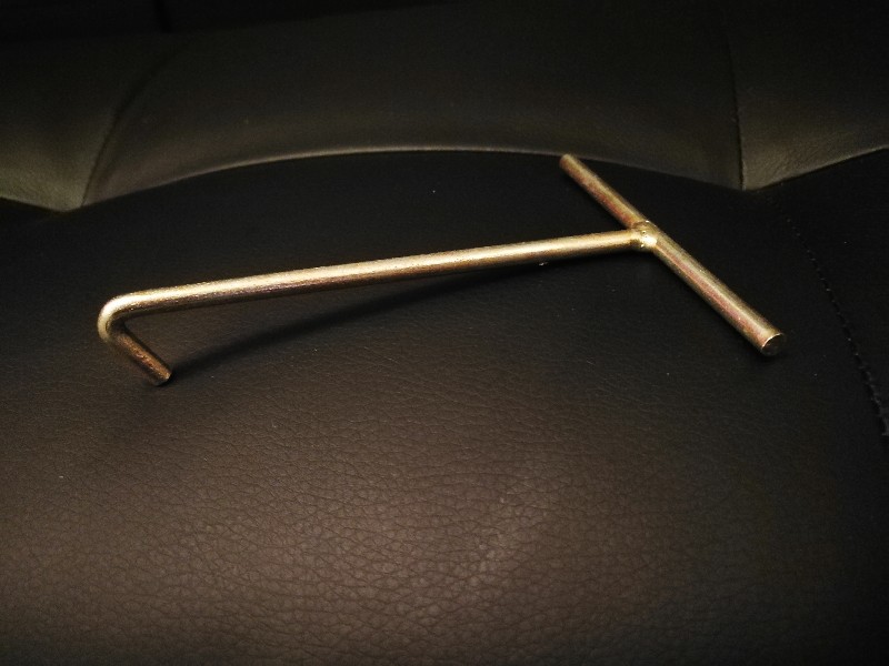

Ich nehm für sowas immer den Federspannhaken vom Trampolin meines Kindes.
Wäre ich ohne Kind/Trampolin drauf gekommen, hätte ich das Ding wahrscheinlich selbst gebaut.
