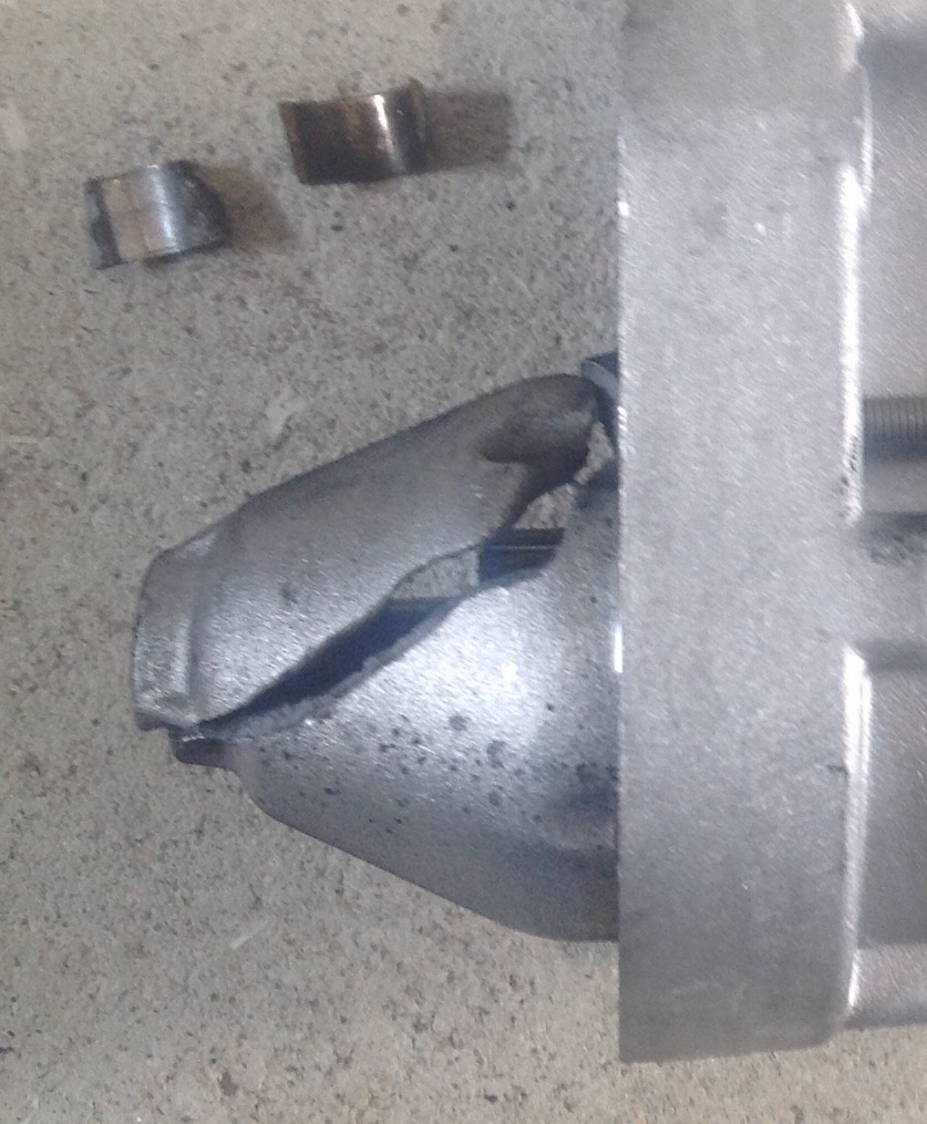

Hallo zusammen, nachdem der Anlasser immer so laut war und sich jetzt gar nicht mehr bewegt dachte ich da stimmt was nicht. Dann hab ich ihn mal abgeschraubt und siehe da Frontdeckel und Buchse sind gebrochen. Keine Ahnung wie das passieren kann. Vor dem Einbau mal runtergefallen oder Materialermüdung? Obwohl laut Aufkleber erst aus 2016. Frage an die Spezialisten: einen neuen Nachbau bestellen oder die Ersatzteile für den "alten" Originalen Valeo? Was denkt ihr? Ich hab mal gelesen das es Anlasser gibt die weniger Strom ziehen sollen und daher das ABS Problem nicht besteht. Danke für eure Ratschläge Bild anbei.

Kaufen was am Ende für einen am günstigsten ist natürlich.
Das mit dem "anderen" Anlasser der weniger Strom zieht, und dadurch kein ABS-Problem mehr ist Unsinn.
Vielleicht mag das so erscheinen, Leute verdienen damit ihr Geld, aber bevor ich 350€ zusätzlich in einen Anlasser investiere der zwar theoretisch, aber rein praktisch nichts bringt, kaufe ich mir lieber wie zuvor alle 5 Jahre eine neue Batterie, statt die Kiste 150 Jahre fahren zu müssen, bis sich der Preis akklimatisiert hat... für 350€ kaufe ich immerhin viele Batterien, soviel hat noch keiner für ein und das selbe Mopped ausgeben müssen, sofern er da nicht irgendwelchen Neumodernen Trend nachgelaufen ist.

Hi..
hier suchst du dir alle Teile zusammen und rechnest....
http://www.auto-elektrik.de/bmw-r_valeo_starter.php
Und ob ein noName Anlasser aus der Bucht die bessere Wahl ist....ich hab bis jetzt drei Anlasser repariert, nur einer davon war meiner und auch nur die Kohlenhalteplatte...aber alle funktionieren noch...
Jochen

So habe jetzt einen neuen no Name Anlasser in der Bucht ersteigert und eingebaut. Funzt perfekt. Ca. 40 EUR inkl. Versand. Kostet echt nix dieses Chinesen Zeugs...

Ich fahre schon seit zwei Jahren einen aus der Bucht für 50€ und der fluppt tadellos!

Jo das mach ich auch und funktioniert einwandfrei.

Kann ich nur bestätigen, habe seit 2 1/2 Jahren und gute 40000km 'nen Chinerkracher in der RS und macht keine Probleme. (45,-€).
