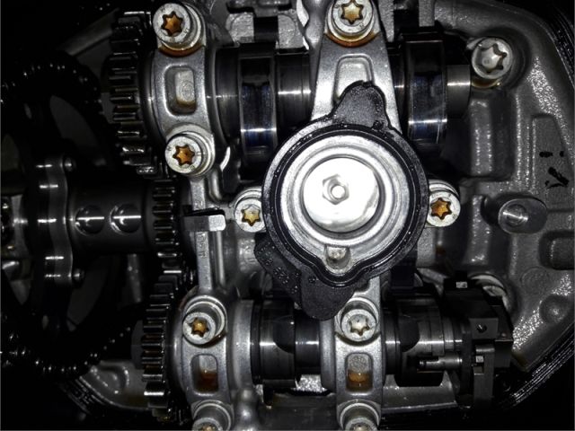

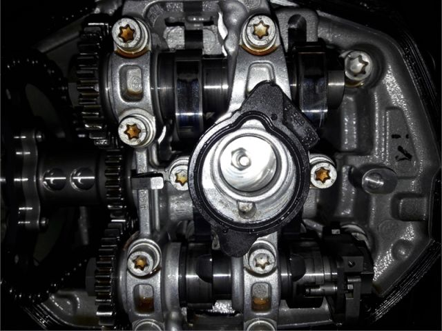

Ich hatte einmal unmittelbar nach dem 20.000km Service das gleich Problem. Bei der zweiten Tour (ca. 100km) hatte ich einen öligen rechten Stiefel. Wenn ich mit der Hand um den Zylinder fuhr war diese auch ölig.
Ich habe den rechten Zylinderdeckel abgeschraubt. Zwischen den Nockenwellen gibt es eine Dichtung, welche den Kerzenschacht abdichtet (siehe Bilder). Diese Dichtung war um 180 Grad verdreht eingebaut. Ich habe die Dichtung gedreht und alles war gut. Der Mechaniker hatte wohl einen sehr schlechten Tag. Er hatte bei besagtem Service außerdem einen Liter öl zu wenig eingefüllt, was ich bemerkte als ich zu Hause war.

Hallo ne,
kommt schon unten raus, also nicht aus dem Zündkerzen Schacht. Dass ich die dort hinter sitzende Dichtung falsch eingebaut habe, glaube ich auch nicht.
Ich hab auch bei weitem keinen öligen Stiefel, dass ist wirklich minimal. Jetzt zum Beispiel bin ich circa 30 Km gefahren und es ist wieder nichts zu sehen...
Die Schrauben habe ich natürlich gleichmäßig angezogen und nicht erst eine mit 10Nm und dann die nächste.
Wenn es nicht aus dem Zündkerzen Schacht raus kommt, brauch ich doch auch nicht zu gucken ob die Dichtung wie bei dem Mitglied k100 eventuell falsch sitzt, oder?
