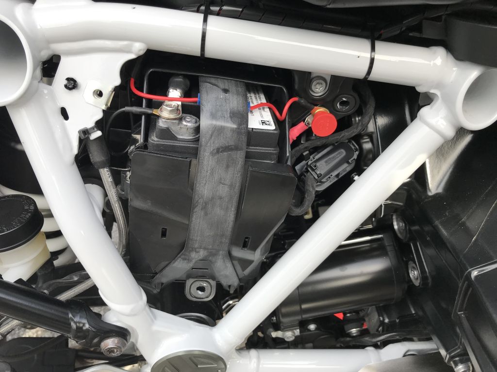

Meine Wahl für die Zigarettenanzünderdose war auch die Batterie. Bei mir sieht das so aus:
Den Plusanschluss unter den Batterieplusstützpunkt und den Minusanschluss direkt vorn an die Batterie. Unter dem Gummiband ist die Sicherung fixiert. Das alles lässt sich beim Ausbau der Batterie leicht entfernen und ist 100% kurzschlusssicher. Zum Abklemmen der Batterie über den Winter mach' ich einfach das BMW-Kabel vom Minuspol weg. Mein Zig.anzünderkabel kommt wieder dran. Damit kann ich über die Zigidose die Batterie prüfen und laden - mit einem ganz normalen Ladegerät.

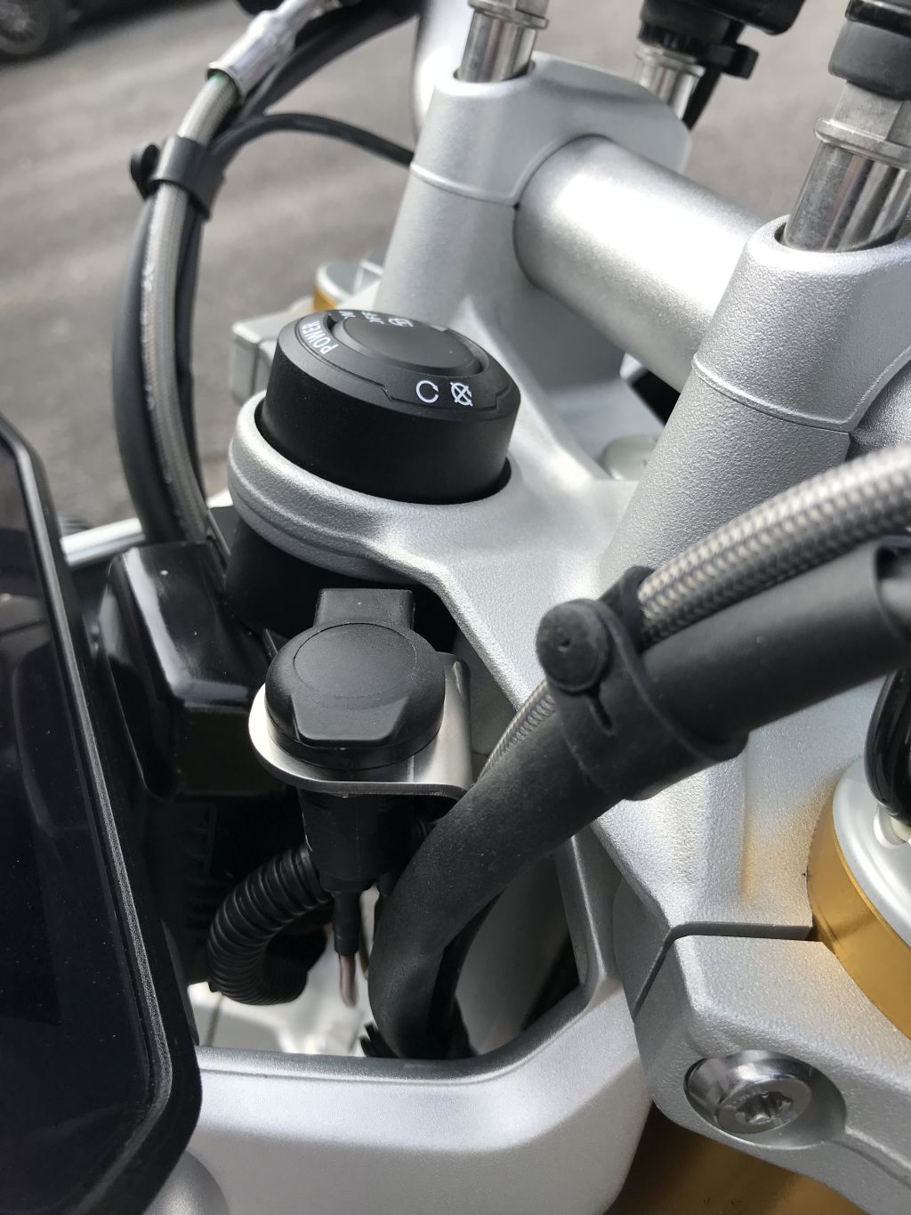

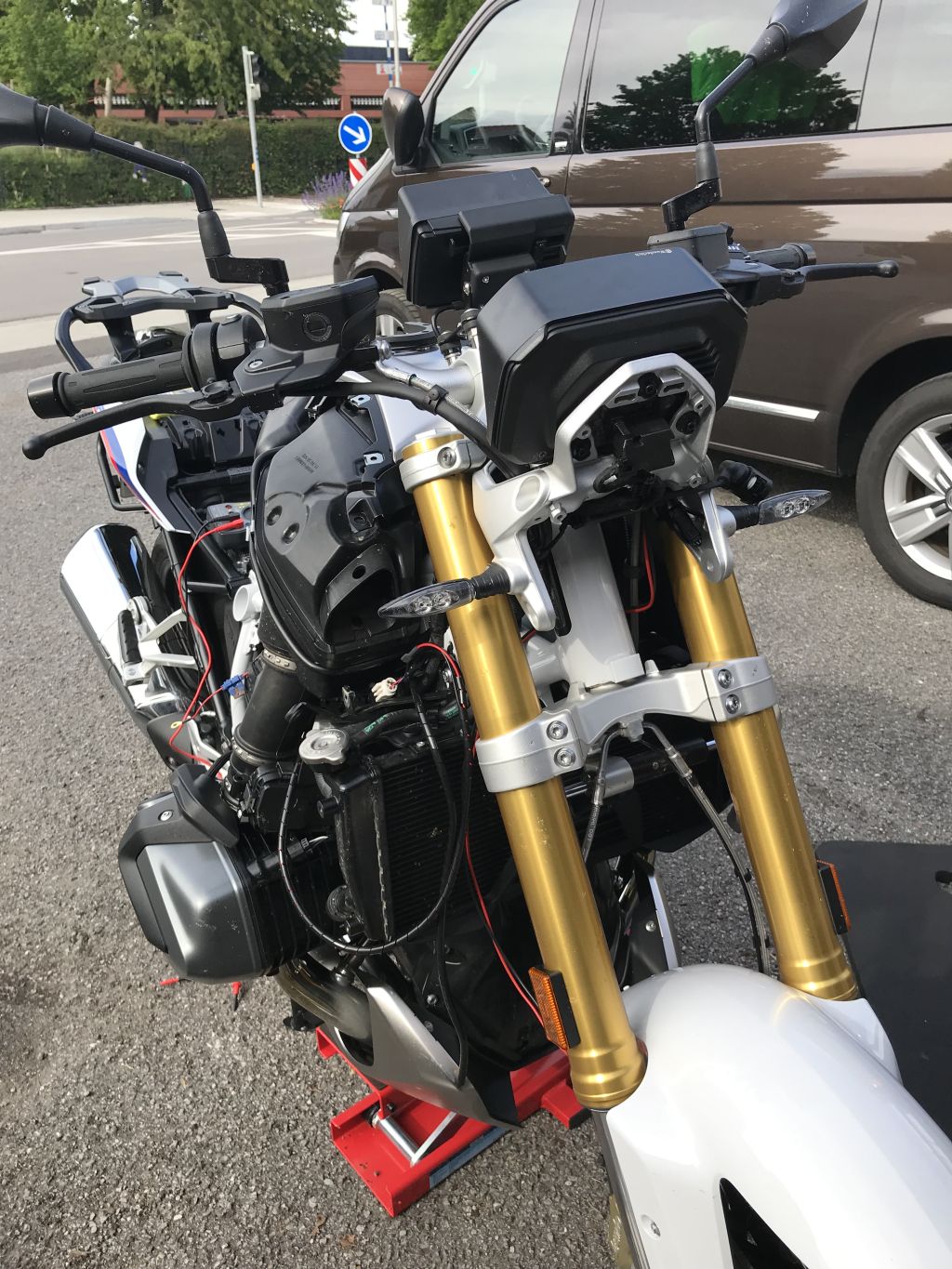

So, der Einbau und Anschluss der Bordsteckdose am Lenker ist fertig, anbei einige Bilder dazu. Die Halterung habe ich von Hornig und es ist ein einfacher VA-Winkel, der unter die Gabelbrücke geschraubt wird, dieser wiederum nimmt dann jede beliebige Anschlussdose (z.B. Zigarettenanzünder, USB, etc.) auf. Hier der Link und das Bild dazu. https://www.motorradzubehoer-hornig.de/ ... kdose.htmlMangfalltaler hat geschrieben: 30. Mai 2019, 21:21Sobald ich fertig bin, stelle ich noch ein paar Bilder als Dankeschön ein.

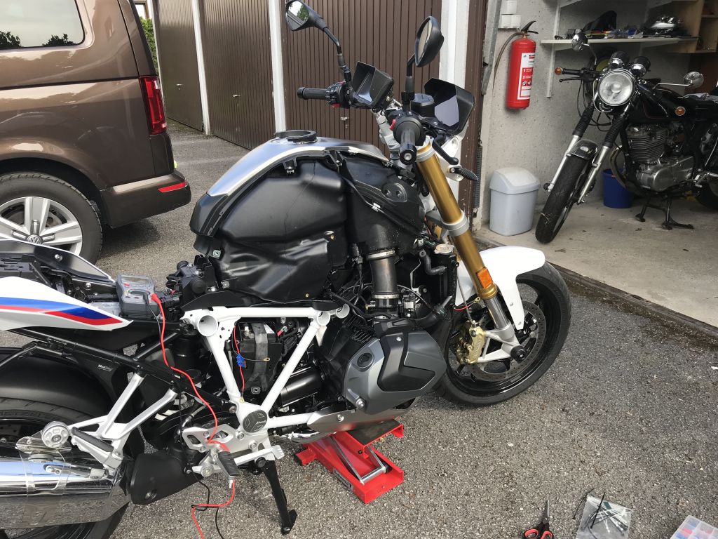

Um das Kabel vernünftig bis zur Batterie zu verlegen, muss man die Maschine einigermaßen abstrippen, den Halter kann man nur vernünftig einbauen, wenn die Front gut zugänglich ist, also Windschild und Scheinwerfer abbauen.

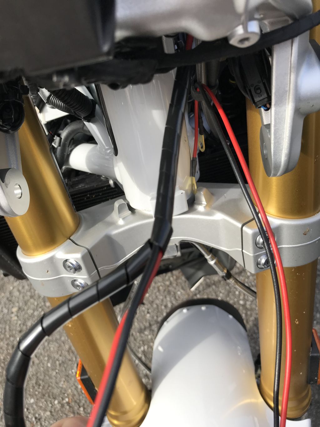

Im Baumarkt habe ich eine spiralförmige Ummantelung gefunden, die tut es als Schutz und Kabelführung recht gut. Das alles mit Kabelbindern an Rahmen und anderen Anbauteilen fixiert. Die Idee von Alpenbummler, die Sicherung unter das Gummiband der Batterie zu klemmen, habe ich genauso umgesetzt.

Kabelhülle: Verkabelung an der Batterie
