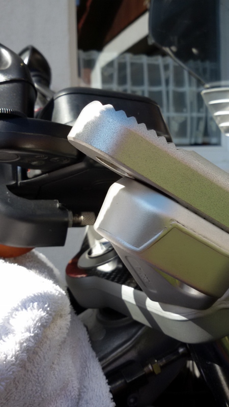

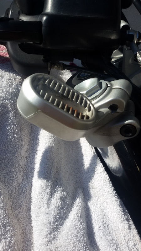

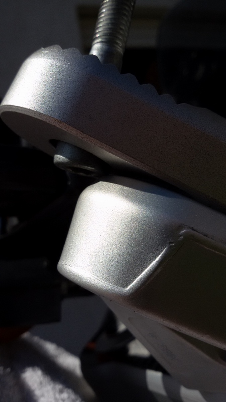

Bräuchte nochmal eueren Rat.
Hat die Dinger jemand von euch verbaut?
Ich habe sie dazu bekommen, weiß aber nicht, ob alles was dabei so richtig ist.

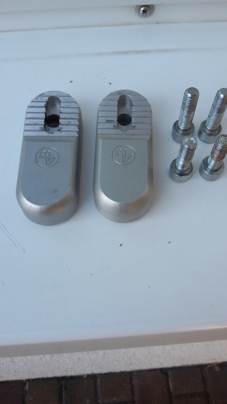

Dabei waren die beiden Erhöhungen, 2x Schrauben Inbus 25mm, 2x Schrauben Inbus 30mm
In der Anleitung wird von 40mm Schrauben geschrieben, die gehören dann wohl anstatt der original Schrauben (50mm) an den Stummellenker.
Das Problem was beim Anbauen entsteht ist, das die Lenkererhöhung nicht mehr plan aufliegt, da der Schraubenkopf zu hoch ist.
Anbei habe ich ein paar Bilder gepackt.

Moin!
Hier noch das vierte Bild
