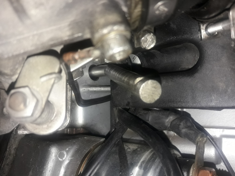

Kann hier leider keine Bilder rein machen
Zum Verständnis
Rechts am Loch auf ot und den Motor abgesteckt
Und der Kopf steht die nur nach oben ca. 12-12.30 Uhr
Der sollte doch auf 12 stehen aber wie verdrehe ich den
Zum Verständnis

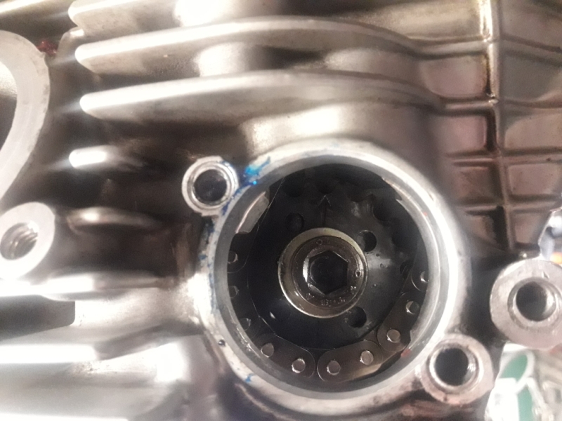

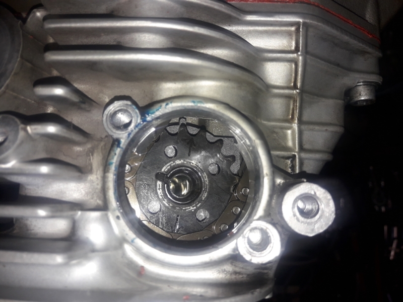

Leider geht das mit den Bildern nicht weiss nicht warum

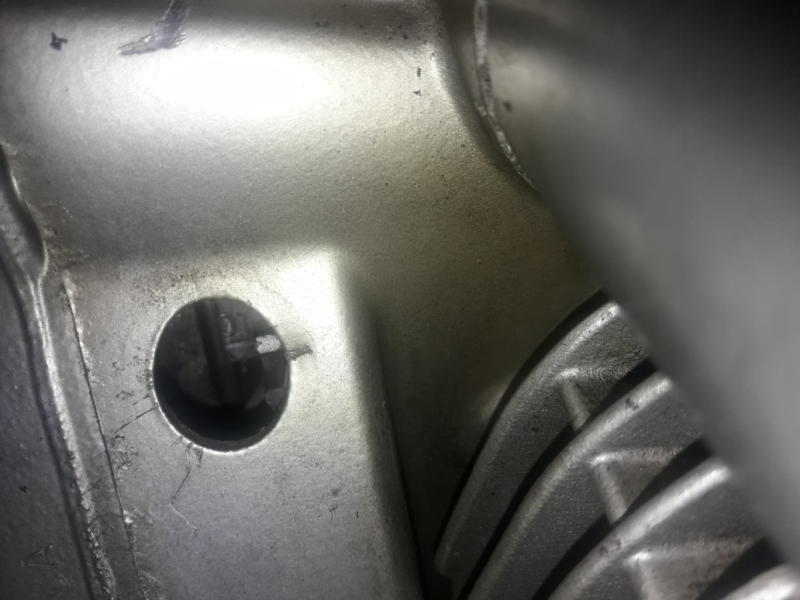

Habe den Motor auf ot stehen
Und den Motor abgesteckt aber habe keine Markierung i. Kopf
Da ist nur dieser nur Stein und der steht nicht auf 12uhr
Sondern zwischen 12 und 13

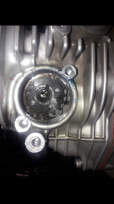

Hier die Bilder

Stimmt die steuerzeit auf dem letzten Bild oder steht die um nen halben bis ganzen Zahn daneben

Auf Bild 20190604_190028.jpg sieht es schon "daneben" aus, jedoch kann der Kamerawinkel extrem verfälschen.
Auf Bild 20190604-184417.jpg würde ich, der noch nie einen Boxxer-Motor aufgeschraubt hat, aber sagen, das da mindestens 1/2 Zahn daneben liegt
1/2 Zahn daneben gibt es aber um Grunde nicht. Entweder ein Zahn oder keiner. 1/2 Zahn kann durchaus von Kettenspannung usw. herrühren.. Daher ist die Einschätzung mit Vorsicht zu genießen.
Ansonsten würde ich sagen wenn die Steuerzeiten stimmen, ist der OT-Punkt nur nicht ganz getroffen.
Auch ohne Markierungen ist OT/UT an einem Zylinder leicht überprüfbar, indem man einen Schraubenzieher o.ä. in das Kerzenloch steckt, und anhand dessen die Stellung identifizeren kann. Das ist dann "grob" auf meist 1-2 Zähne genau aber man umgeht das hier evtl. Steuerzeiten um 180 Grad verdreht sind.
@Wolfgang: Die 6 Bar kommen von der Kompressionsmessung 4,5 Bar verbessert auf 6 Bar, während der andere Zylinder 9,5 Bar aufweist, nicht vom Druckverlust... ich tat mich auch schwer mit der Interpretation, und hab mich schon gefragt wie man 6 Bar Luftdruck mit locker aufgelegten Hand aufhalten will. Daher konnte es nur Kompression sein, und das hat er tatsächlich auch so geschrieben

Also Bild 28 ist der Kamera Winkel der weisse Strich ist exakt auf der Markierung
Aber bei dem Zahn ist ja auf dem Rad ne nur die passt ja nur in die Stellung oder muss ich die passend zurück drehen
Quasi Kette ab und die nur senkrecht stellen und dann wieder montieren

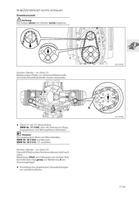

Nein, komplett falsch verstanden. Ich habe nicht die Kompressionsmessung gemeint. Ich habe geschrieben wie er den Motor mit Druckluft beaufschlägt und dann suchen kann, wo Drucluft abgeht oder nicht.Die 6 Bar kommen von der Kompressionsmessung 4,5 Bar verbessert auf 6 Bar,

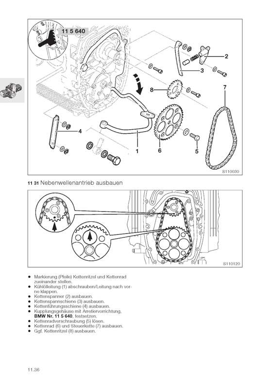

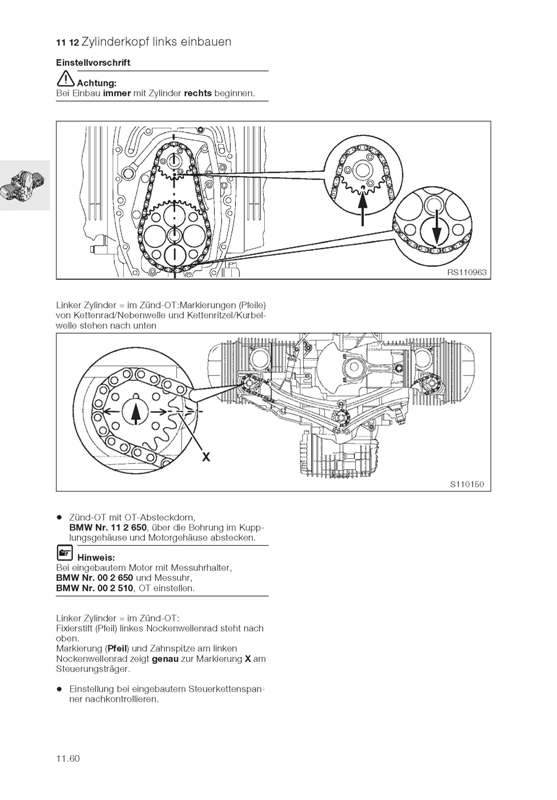

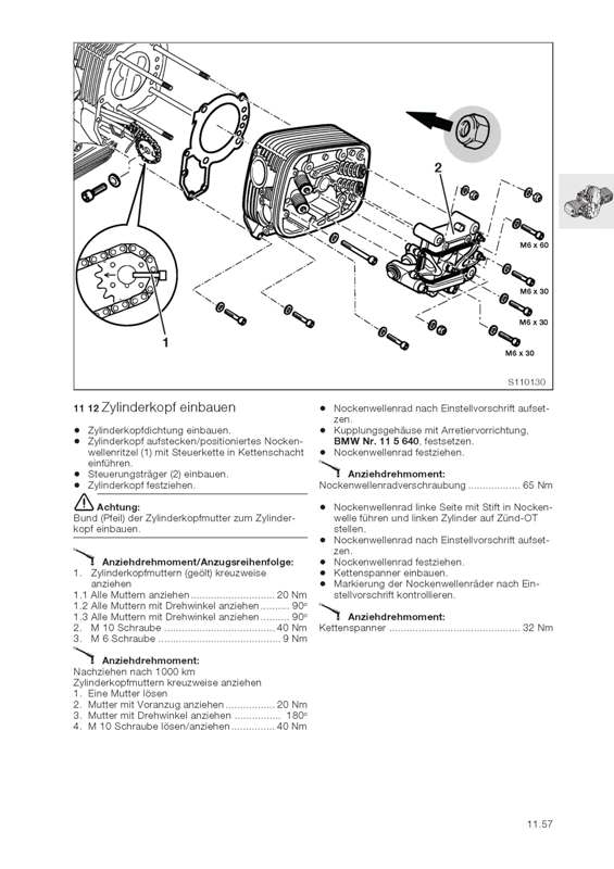

Bernd hast du eine Rep.-Anleitung
- wolfgang
- Beiträge: 14789
- Wohnort: Karlsruhe
Re: Verzweiflung an Kompression BMW r1100rs
Bernd im Anhang einige Auszüge einer R1150R. Ich denke die sollten gleich sein, wie für deine R1100RS. Du siehst, welche Markierungen wo stehen sollen. Ich denke auch, dein Problem wird darin erklärt sein. Es muß immer mit dem rechten Zylinder begonnen werden

Als erstes Spanner ausbauen und nachsehen ob die Kettenräder auf der NW in der Nut waren.
Dann würde ich auf OT abstecken und um einen Zahn versetzt einbauen und das noch mal kontrollieren, das mit der Kompression kapiere ich nicht ganz, da sollten 10 und mehr bar zu messen sein.
Nicht der rechte Zylinder, sondern die OT Markierung der KW oder noch besser der wirkliche OT ist die Basis. Für beide Zylinder.

Ja das ist klar
Bauge den öldeckel vorne ab und kann dann genau die Zeiten prüfen
Rechts scheint ja ok zusein aber prüfe alles um sicher zugehen
