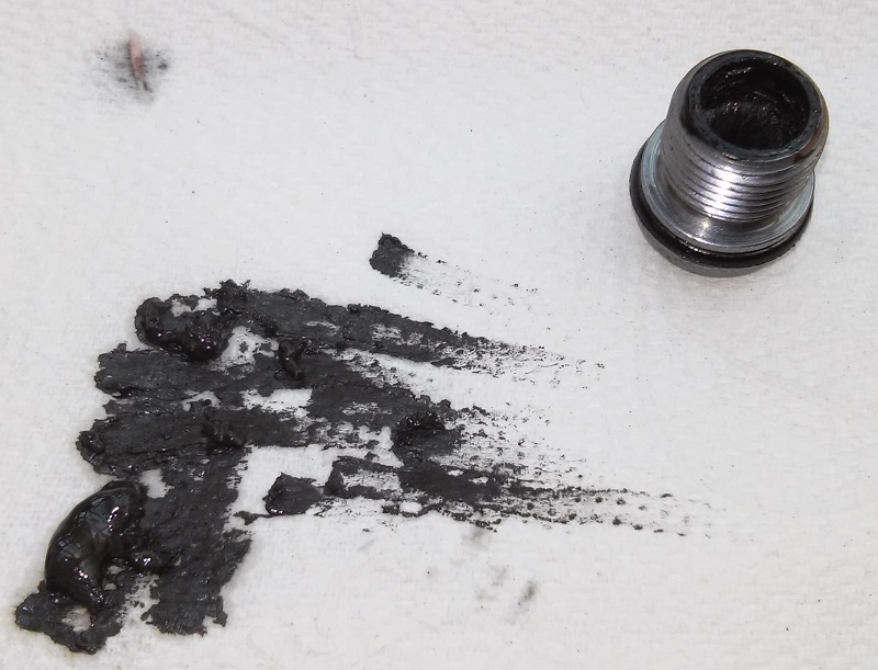

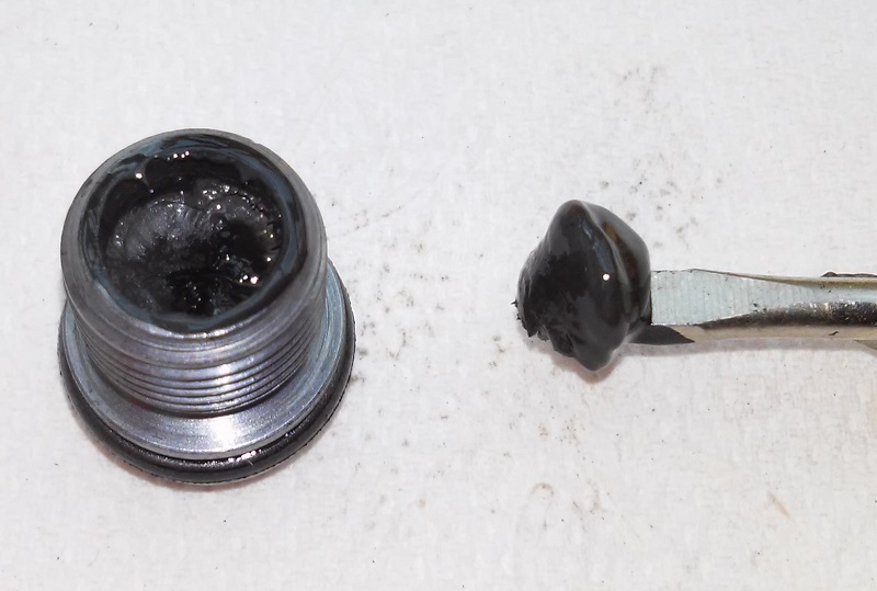

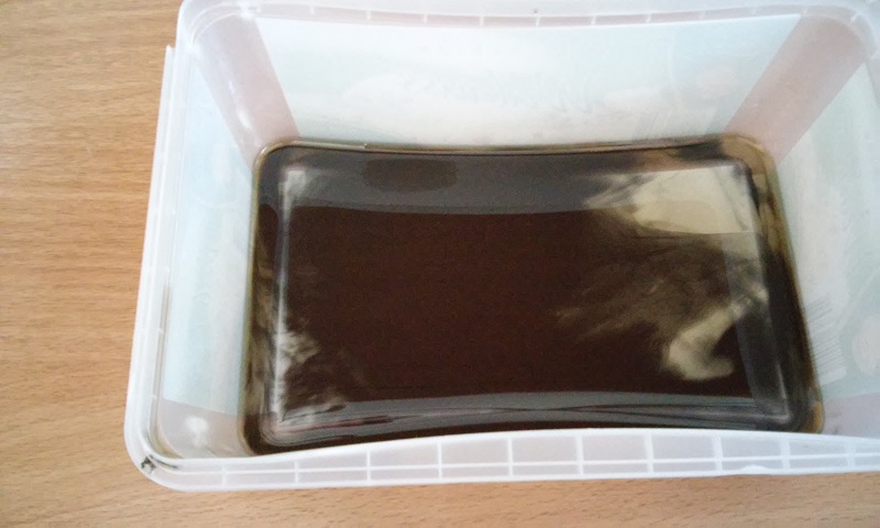

Hier noch Fotos dazu.
Ich bin froh, dass ich nachgesehen habe. Ich habe anschließend 2x mit Getriebeöl gespühlt und danach 180ml, 75W140 eingefüllt.
Hat schon einmal jemand die Volumen von der R11x0 und R1200 lc ausgelitert?
Eventuell wäre es sinnvoll, 220 - 250ml in das HAG einzufüllen.

Ich muss sagen, dass dies schon extrem aussieht
Der Ölwechsel im Winkelgetriebe hinten erfolgt nach Serviceplan alle 20‘000 km. Wenn dies so aussieht, muss ich wohl auch vorher Hand anlegen

Auf gar keinen Fall mehr als 180 ml einfüllen.Reinhard_RS hat geschrieben: 9. Juli 2019, 12:32 ......... und danach 180ml, 75W140 eingefüllt.
.........Eventuell wäre es sinnvoll, 220 - 250ml in das HAG einzufüllen.
Dann kann das Öl schäumen und dann kommt es eher zu einem Schaden.
Damals bei der R1200S hat BMW auch erst bei ca. 210 ml gelegen. Dann kam es in der Fahrpraxis zu einigen Schäden und BMW hat schlagartig auf 180 ml reduziert.
Abrieb hatte mein Endantrieb bis 67000 km auch gehabt. 2015 habe ich sie verkauft und soweit man mir sagte läuft der Endantrieb heute noch problemlos.

So isses. Und da das Fahrzeug des Themenstarters BJ 2017 ist, wurde das Öl noch nie gewechselt. Dementsprechend ist nicht sehr verwunderlich wenn es so aussieht wie es aussieht.

Hallo, die Maschine ist 3,5 Monat und 5.000km gelaufen seit ihrer Zulassung!!!!
Bei dem Abrieb, würde ich jedem, der die Maschine länger halten möchte, einen vorzeitigen Ölwechsel empfehlen.

Für mich sieht das eher so aus, als würde während der HAG-Produktion ein Montagefett verwendet, dessen Überreste beim ersten Ölwechsel entfernt werden. Die nächsten Ölwechsel sollte das merklich besser werden. Wo soll denn der Schlamm nach der kurzen Laufzeit herkommen?
Ich mache jährlich einen Ölwechsel im HAG, unabhängig von der Laufleistung.
Das ist zeitlich nicht aufwändig, wird beim Reifenwechsel quasi nebenher erledigt.
Solchen Schlamm habe ich nie gesehen, auch Abrieb ist nicht wirklich vorhanden.
