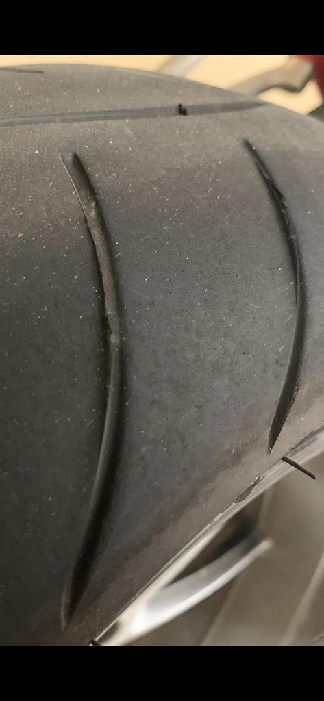

Hallo Zusammen
Ich wende mich hier mal an die Fahrwerks-Gurus. Wie man auf dem Bild schön sieht, gibt es eine "Wulst" am einen Rand der Profilrille des Hinterrades. Dies deutet entweder auf eine falsche Zug- oder Druckstufe hin, je nach dem ob vorne oder hinten. Dies ist zumindest was ich so bisher gelesen habe.
Mein Moped ist eine R1200R BJ. 2016 mit ESA. Dieses ist meist auf Road eingestellt. Ich bin oft mit Sozia unterwegs, reifen sind die Metzler Roadtec Z8. Motor ist auf Dynamic, DTC auf Road.
Nun meine Frage, stimmt mit dem ESA etwas nicht (Garantie)? Liegt es am häufigen Sozius-betrieb oder ist es normal?
Gruess und vielen Dank
Leon
Leon

Re: Bild Reifenabrieb ESA
Möglicherweise ist der Gasgriff defekt. Der gibt ausgans der Kurve viel mehr Gas als du eigentlich wolltest.
Kommt halt drauf an von welcher Fahrzeugseite man drauf guckt, bzw wo die "Wulst" ist.
Ist sie am Beginn des hinteren Blocks, ist es so wie Manfred sagt. Dann gibst du in Schräglage ordentlich Gas.
Ist sie am Ende des vorderen Blocks (was ich persönlich noch nie am Hinterrad gesehen habe), dann bremst du in Schräglage.
Im Umkehrschluss kann man also sagen: ja, die Beschleunigungswulst lässt sich beherzt wegbremsen.
Die Ausgeprägtheit der Wülste wird übrigens sehr vom Profildesign des Reifens beeinflusst. Der Z8 ist dahingehend eine Gurke.
Bei mir ist das auch am Vorderrad (hinten natürlich auch). Und zwar vorn auf der gleichen Kante wie hinten. Das kann also nicht nur vom Gasgeben sein denn vorn ist ja nicht angetrieben. Das muss wohl alleine vom Kurvenfahren kommen.
Auf jeden Fall hat das m.E. nichts mit einem ESA-Fehler zu tun. Ich hatte diesen Effekt auch schon an Fahrzeugen, die gar kein ESA hatten.
Danke für die Infos.
Das Rad dreht sich auf dem Bild im Uhrzeigersinn. Sollte also am defekten Gasgriff liegen
In Kurven bin ich eigentlich eher Moderat am Gas als auch auf der Bremse. Weshalb mich dieses Bild doch etwas erstaunt. E.v ist es der Bereich indem aus der Kurve beschleunigt wird.
Da es Leute gibt, welche ihr Fahrwerk danach einstellen, dachte ich es könnte e.v etwas am ESA sein. Da das aber wohl normal ist, wird nun einfach der Reifen gewechselt, sind schon nur noch 1.4mm
Vorne gibt es das nicht.
Kaum vorstellbar.Alpenbummler hat geschrieben: 7. Juli 2019, 15:19Bei mir ist das (...) vorn auf der gleichen Kante wie hinten.
Bilder?
Vom "Indiekurvereinbremsen" wird am Vorderrad normalerweise der vordere Block verformt.
ich kann kein Problem erkennen, was ist dabei, wenn sich da eine kleine Wulst bildet? Kommt von der Fahrweise, Belastung , Luftdruck vl etwas mehr?
Immer gleich mal Hilfe Garantie, ist da was kaputt was ich bezahlt bekommen könnte..
Ich hatte noch nie Reifen die ganz gleichmäßig abgefahren waren.. Sägezahn oder kantig oder mittig glatter von der BAB oder vorne spitz von vorwiegendem Kurvenwetzen..Wie Alpenbummer Reifen vorne.
Wenn ich auf der Renne wäre, dann würde ich ggf Reifenbild und Zugstufe/ Druckstufe in Verbindung bringen..
Ich fahren den selben Reifen Metzeler Roadtec Z8 Interact und habe das selbe Bild festgestellt. Ich bin Durchschnittlich mit 6,0 l auf 100 km unterwegs und gebe mit der Einstellung Dynamic (Gasannahme und Fahrwerk) auch in den Kurven Gas
. Ich habe noch ca. 2 mm am Hinterrad und dies bei einer Fahrleistung von 3‘300 km. Vorne habe ich noch 1,6 mm und hier sind 5‘500 km drauf. Obwohl dieser Reifen im Test auch in Sachen Verschleiss sehr gut abgeschlossen hat, finde ich die Laufleistung nicht grade berauschend
. Ich habe mich aber an diesen Reifen gewöhnt und bin ansonsten seh zufrieden. Werde diese Woche noch eine kleine Tour von 200 km vornehmen, bevor ich dann die neuen montieren lasse.
Das Bild ist alt. Dieser Reifen hat schon drei Nachfolger. Die sahen alle nicht besser aus. Ich glaub' des g'hört so.
Also ich bewege meine mit ca. 4.5-5l, selbst im Soziusbetrieb. Da hält der Reifen ca. 7tkm. Wenn du die mit 6l bewegst wundert mich der Verschleiss nicht
Da das aber wohl doch ein sehr verbreitetes Reifenbild ist, muss man sich wohl echt keine Sorgen machen, danke euch.
mit 6 Liter ist man mit dem Messer zwischen den Zähnen auf Angriff auf der Landstrasse unterwegs, und da gibt es auch kaum einen Reifen der dabei 8000 km hält und sonst überall oben sehr gut dabei ist Trocken/ Nass/ Bremsen.
Da man auf der Landstraße ja immer mit etwas Reserve unterwegs ist, sehe ich auch hier bei Sbruni vorne die typische flache Stelle an der Seite beim *S----ß* wo der weniger Profil hat.
Alles im grünen bereich und schön tief runtergefahren, soweit komme ich hier nicht runter bevor der Kopf genug sagt. In den Alpen ist es vl anders.
Habe den Pilot Road 5 drauf der hält etwas länger ist aber außen weicher und beim dauernd außen fahren ist der auch nicht länger haltbar, gemischt schon.
So ist es. Alles gut.Lender96 hat geschrieben: 8. Juli 2019, 07:03Da das aber wohl doch ein sehr verbreitetes Reifenbild ist, muss man sich wohl echt keine Sorgen machen, danke euch.
Ist ja auch logisch dass sich ein Reifen der überwiegend in eine Richtung verformt wird so verschleißt, dass die einlaufende Seite mitgenommen und eher abgetragen wir, die Auslaufende Seite den Wulst hat.
Beim Slic / Rennreifen hat man das nicht.
der Reifen sieht für mich perfekt genutzt aus.Alpenbummler hat geschrieben: 7. Juli 2019, 16:45 So sieht mein Vorderreifen gern mal aus:
Vom Gasgeben in der Kurve kommt das bestimmt nicht. Und vom Bremsen auch nicht denn wenn man genau hinschaut, sind die Schuppen "falsch rum".
und der Wulst kommt vom Bremsen in schräglgeg, bzw dem Schieben gegen das Profil in tiefer Schräglage.
Stellt man sich den Latsch auf der Straße vor, so ist dann der Wulst hinten am Block, also muss von Vorne die Kraft den Block nach hinten verformen, das kommt üblicherweise beim Bremsen vor.
Die Straße ist schneller als der von dem Belag angetriebene also mitlaufende vordere Reifen, alles gut so.
Beschleunigung kriegt der Vorderreifen ja nicht ab
, da müssen also aussergewöhnliche Bremsmanöver durchgeführt worde sein
Wenn man die beiden Abriebbilder mal vergleicht …chefffe hat geschrieben: 14. Juli 2019, 17:50Beschleunigung kriegt der Vorderreifen ja nicht ab, da müssen also aussergewöhnliche Bremsmanöver durchgeführt worde sein
… stellt man fest, dass beide Reifen "oben hinten" erhöhte Kanten haben.
Kommt das am Hinterreifen vom Beschleunigen, fehlt mir für den Vorderreifen die Erklärung denn der beschleunigt ja bekannterweise nicht. Wären die Sägezähne vom Bremsen müssten sie doch anders herum stehen, oder?
Die müssen also wohl ganz und gar vom Kurvenfahren kommen, oder nicht?
Dann wirds wohl wirklich vom Kurvenheizen kommen und die Querkräfte arbeiten schwer am Vorderreifen. Das könnte schon sein ...
