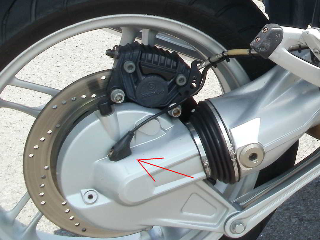

Hallo Klaus, Dieter
wo das Kabel bei der LT hinführt, versteckt wird, bin ich auch überfragt, Kabellänge ebenfalls
https://www.bmw-bike-forum.info/downloa ... w&id=34026
Hier ein Foto von meiner K12
- (72.18 KiB) 105-mal heruntergeladen
