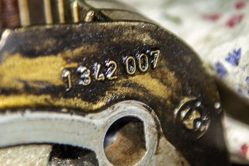

tja, das wird jetzt schwierig, bei Leebmann24 finde ich die Nummer auch nicht.
Meine RS ist halt was besonderes.
Hier mal meine Daten:
Baujahr '96
EZ '97
Motorblock ist lt. Prägung am Gehäuse von '95,
muss ich aber mal nach der Motornummer schau'n.
Hab nu keine Lust mehr runter in die Garage zu dackeln.
Ist auf jeden Fall ein Kopf mit 9 Rippen.

Das ist nur ne Gussnummer (Halbzeug), keine Ersatzteilnummer ...
Bei der 11er bin ich leider nicht so weit im Thema um Hilfestellung geben zu können, sondern weiß nur, dass es eben mehr als eine Version des Zylinderkopfes gibt.
