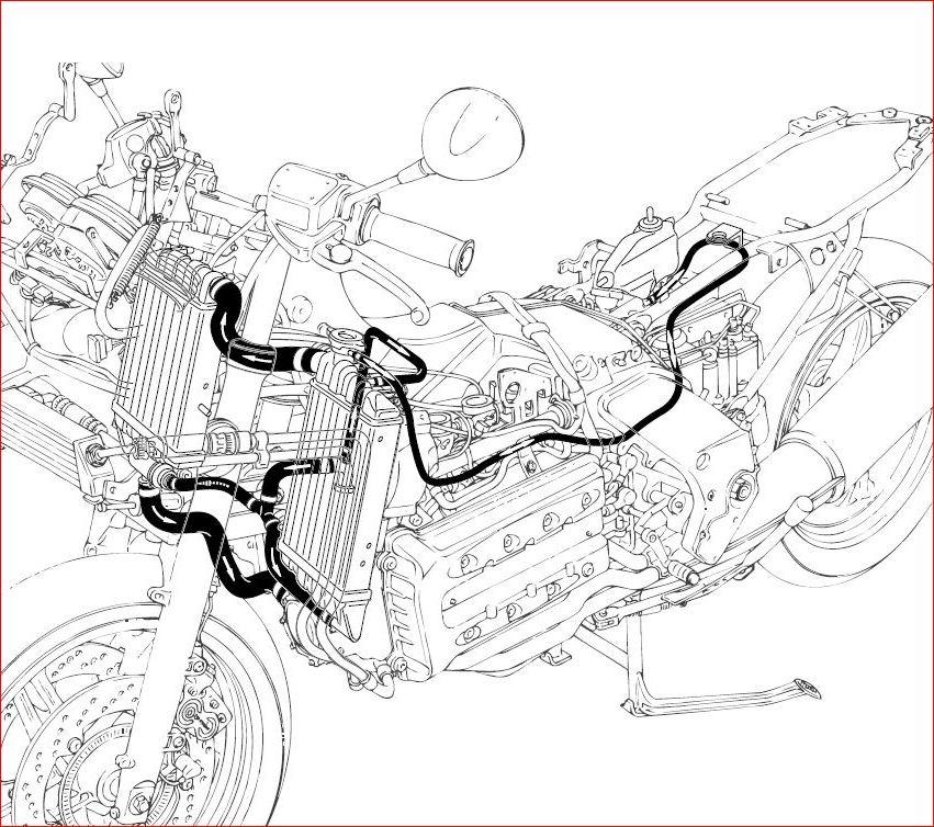

Mahlzeit Community,
Mein Vorgänger hat bei meiner K1200GT alle Schläuche die nach unten geführt werden (Batterieentlüftung, Ausgleichsbehälter Kühlung etc.) ganz einfach irgendwo nach unten durchgesteckt :oops: . Und nun ist es passiert, dass ein Schlauch am Auspuff kleben geblieben ist und natürlich fürchterlich gestunken hat. Hat irgendjemand vielleicht ein Bild wie die Schlauchführung verläuft? Das ist sehr schwer nachvollziehbar wo die liegen sollten.
Vielen Dank im Voraus
Werner

Hallo Werner,
also bei meiner K verläuft die Batterieentlüfter hinter dem Hinterradspritzschutz (vor ABS-Block u. Batterie) nach unten u. endet in etwa auf Höhe der rechten Schwingenlagerung.
Die Leitung vom Ausgleichsbehälter verläuft vom Behälter aus nach vorne, Richtung linkem Kühler, Anschluss ist am Einfüllstutzen. Nach unten geht da nichts.
Guggst du:
Od. meinst du evtl. die beiden Entlüftungsleitungen vom Tank?
Ralf

Übrigens Danke an alle die mir geantwortet haben!!!!!!!! Speziell Ralf für das Super Bild!!
