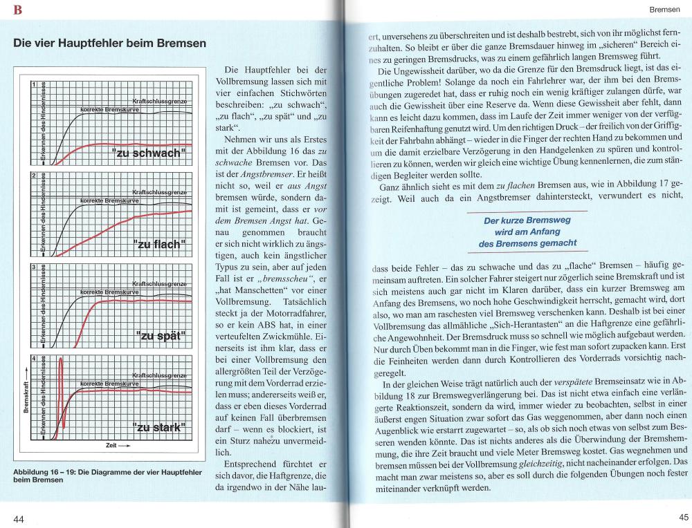

#16 Beitrag von RS259-black »
THOMAS BRAUN hat geschrieben: 8. November 2019, 11:30 Da ich das ABS ja "nicht benutze" (also in den 14 Monaten wo ich die BMW R850R habe und fahre, nicht stark gebremst habe) (...)
... ab und zu eine Vollbremsung machen?
Technik des Fahrzeugs ist das eine, Deine Technik das andere.
Schlüsselthema Bremsen, Lese-Lustmacher aus Bernt Spiegels "Motorradtraining alle Tage. Das Übungsbuch zu Die obere Hälfte des Motorrads."
(200.79 KiB) 331-mal heruntergeladen
Bremstraining ist m.M. Pflichtübung, weil die anderen Verkehrsteilnehmer uns sowieso dazu zwingen, musste bei der ersten Probefahrt innerstädtisch voll in die Eisen steigen, das eigene Fahrzeug bis in den Grenzbereich bringen ist Erlernen aktiver Fahrsicherheit.
Im Grunde wurscht ob ABS funzt oder du klassisch das Koordinieren von Vorder- zu Hinterbremse machst. BMW hat m.W. das ABS so designt, dass es bei Ausfall das normale Bremsen ermöglicht. Ergo sollte man mit beiden Situationen umgehen können. Vollbremsen können ist ein Können. Besser man übt und Kann, als dass man ängstlich wird, zögert und hofft. Oder? :wink:
