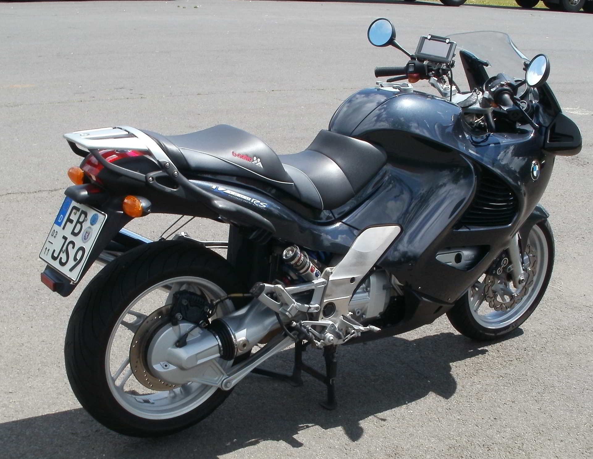

Bei meiner 589 hatte nach über 100.000 KM auch die Sitzbank langsam aufgegeben. Ich habe sie dann zu Baehr geschickt und habe eine topbequeme Bank zurück erhalten.
Heute würde ich wahrscheinlich zur Sitzbankschmiede nach Darmstadt fahren:
https://www.sitzbank-schmiede.de/
