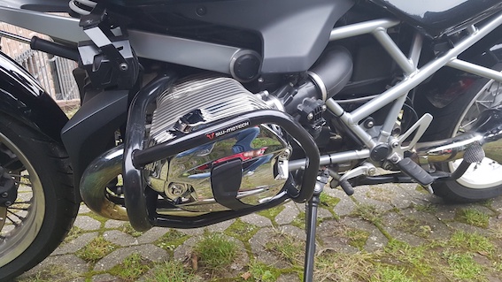

Anbei ein Bild von dem Motech Sturzbügel:

Die Deckel sind Original BMW. Verchromte Schrauben waren in dem Set dabei. Hab ich bei Leebmann zu einem vergleichsweise günstigen Kurs gekauft.
Mir gefällt's auch gut.
Am liebsten hätte ich die Bügel weggelassen.Die hab ich jetzt nur als Schutz für die Deckel drauf gemacht. Im Übrigen sollen die Zusatzscheinwerfer in Kürze auch daran befestigt werden, weil ich zur Zeit jedes mal, wenn ich den Tank abnehme, auch die Halter der Scheinwerfer abbauen muss. Und das ist extrem viel Arbeit und Fummelei.
Danke für die Blumen.
