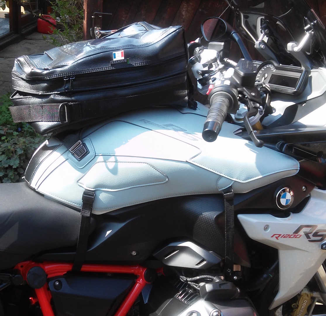

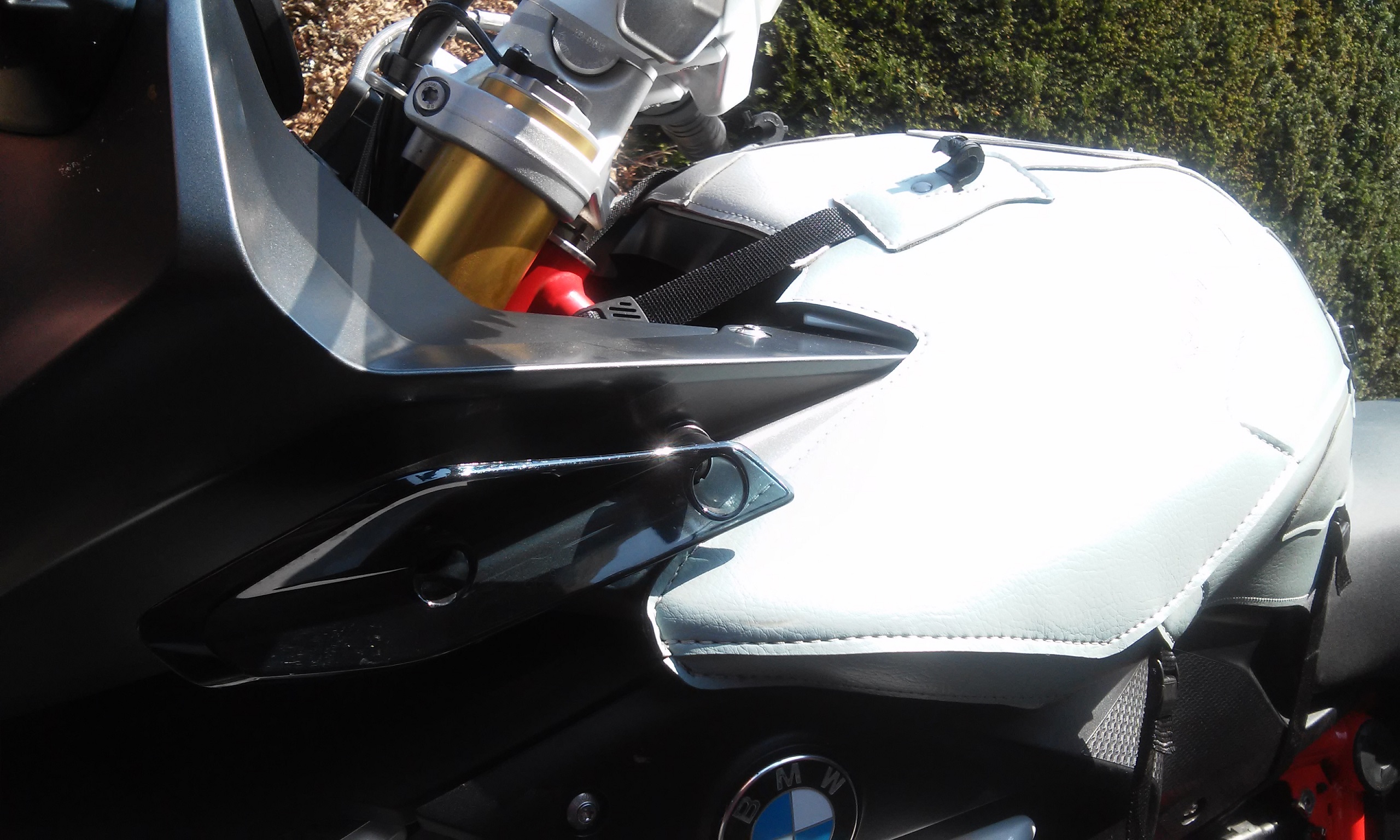

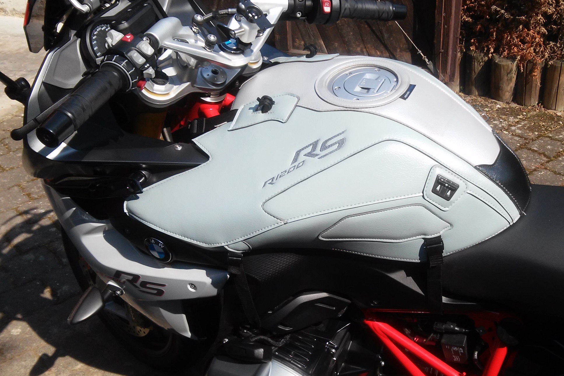

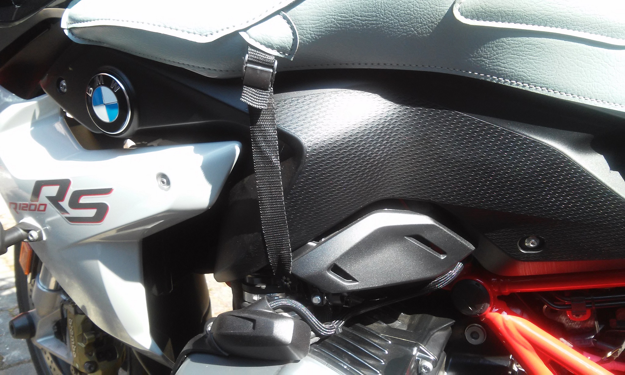

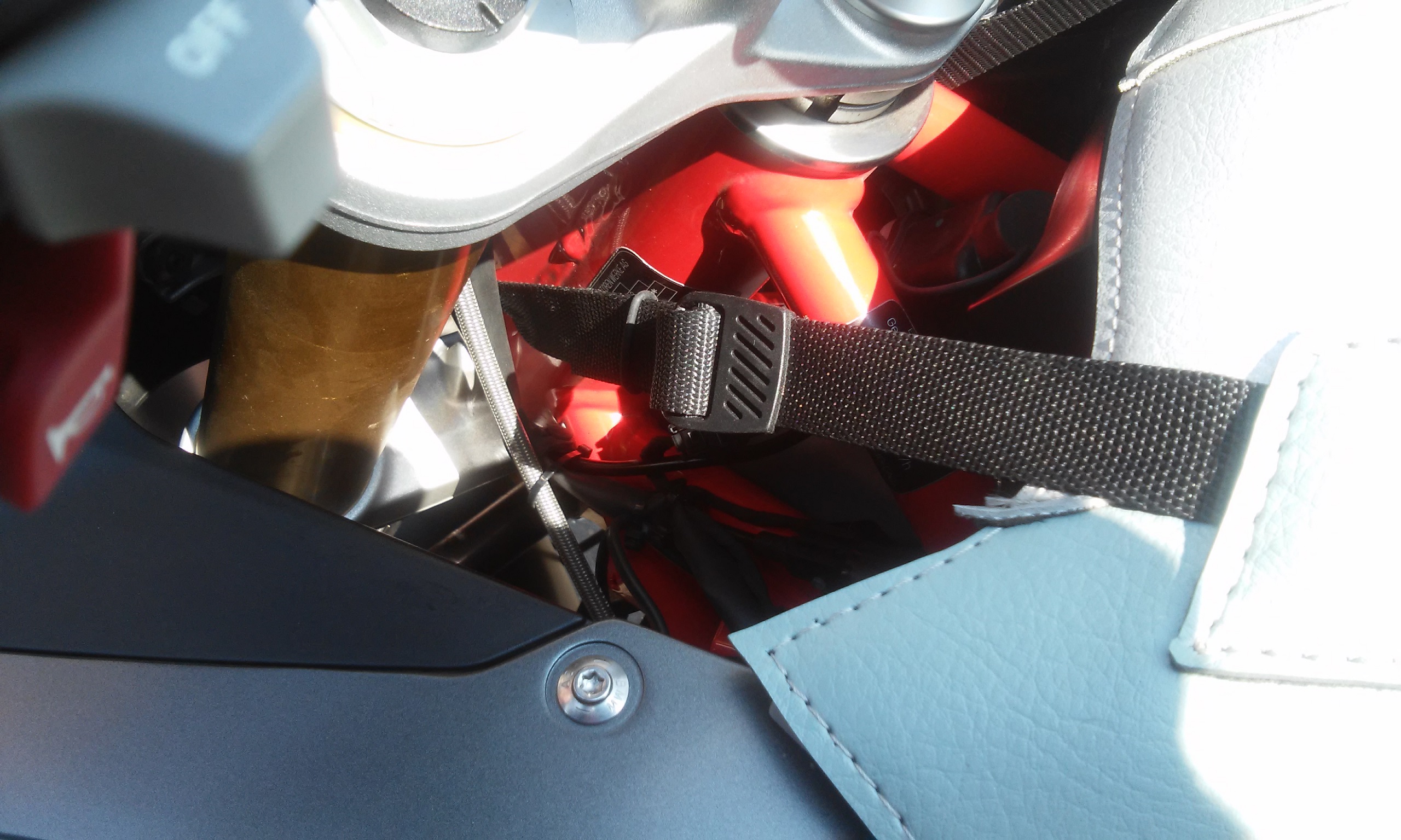

Ich habe mal Fotos, von der Befestigung der Bagster Tankschutzhaube gemacht. Ich weiß allerdings nicht, ob es richtig ist, die mittlere Befestigung an der Einspritzeinheit einzuhaken.
Wer das besser weiß, den bitte ich um Info.

die Befestigung ist meiner Einschätzung nach sehr simpel ?
Tankschutzhaube auflegen,vorher sauber polieren darunter, 1 mal Befestigung am Lenkkopf mittels Riemen, der Riemen ist sehr lange, die Enden müssen noch versorgt werden, mit Klebeband z.B.
In der Regel sind es 4 weitere Befestigungen mit Riemen, diese werden an Schrauben der Verkleidung (die man löst) befestigt, unter diesen Riemen habe ich immer zum Schutz noch Folienstreifen transparent geklebt.
Ggf. muss man vorher noch die Sitzbank noch abheben.
Wie gesagt 15 Minuten war ich stets damit beschäftigt. Wenn die Haube gut sitzt, dann erst kann man den Tankrucksack mit 2 Ösen vorne und 2 Schnallen seitlich befestigen, das geht schnell.
Der Tankrucksack diente mir immer zusätzlich als Rucksack bei kleinen Ausflügen und Besichtigungen.
Trotzdem ist mein Fazit, irgendwie doch umständlich.
Eine Anleitung dazu habe ich tasächlich und wirklich nie gebraucht, aber das ist ja ein Männerproblem
(nie die Anleitungen lesen/beachten).

Hallo Tommi,
was meinst Du mit: „diese werden an Schrauben der Verkleidung (die man löst) befestigt“?
Gibt es ein Foto dazu?

Hallo Reinhard,
leider nein,
passt denn die Haube überhaupt vom Modell her gesehen auf Deine RS ?
Oder fehlen Dir dazu Befestigungsteile ?
Anderst kann ich es mir nicht erklären, dass die Bagster Haube nicht passt.
Kann Dir Dein Verkäufer nicht weiterhelfen ?
