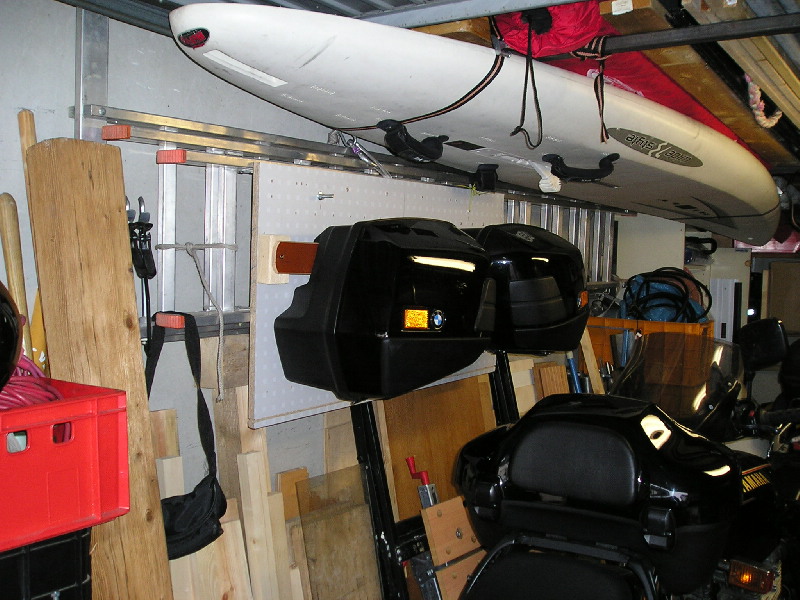

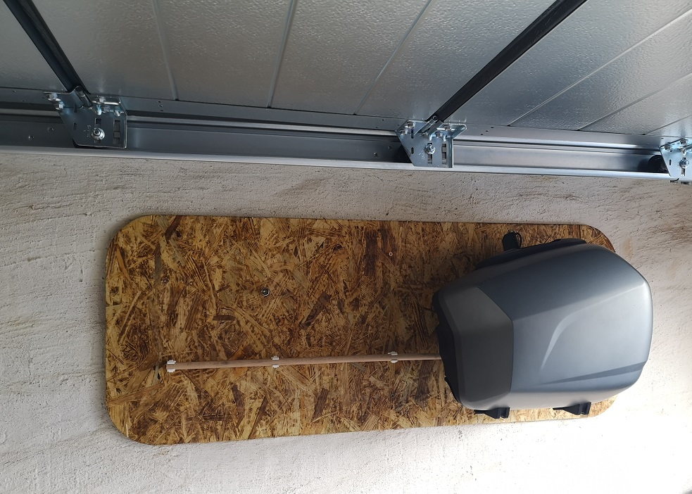

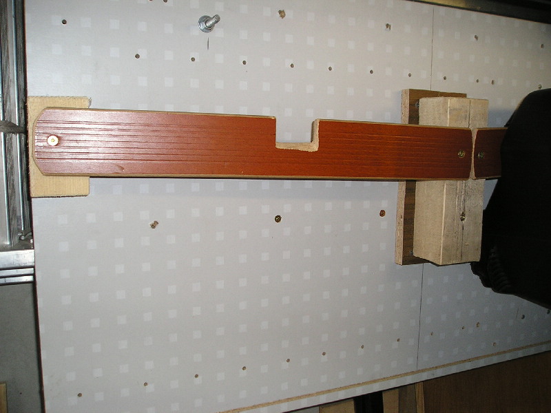

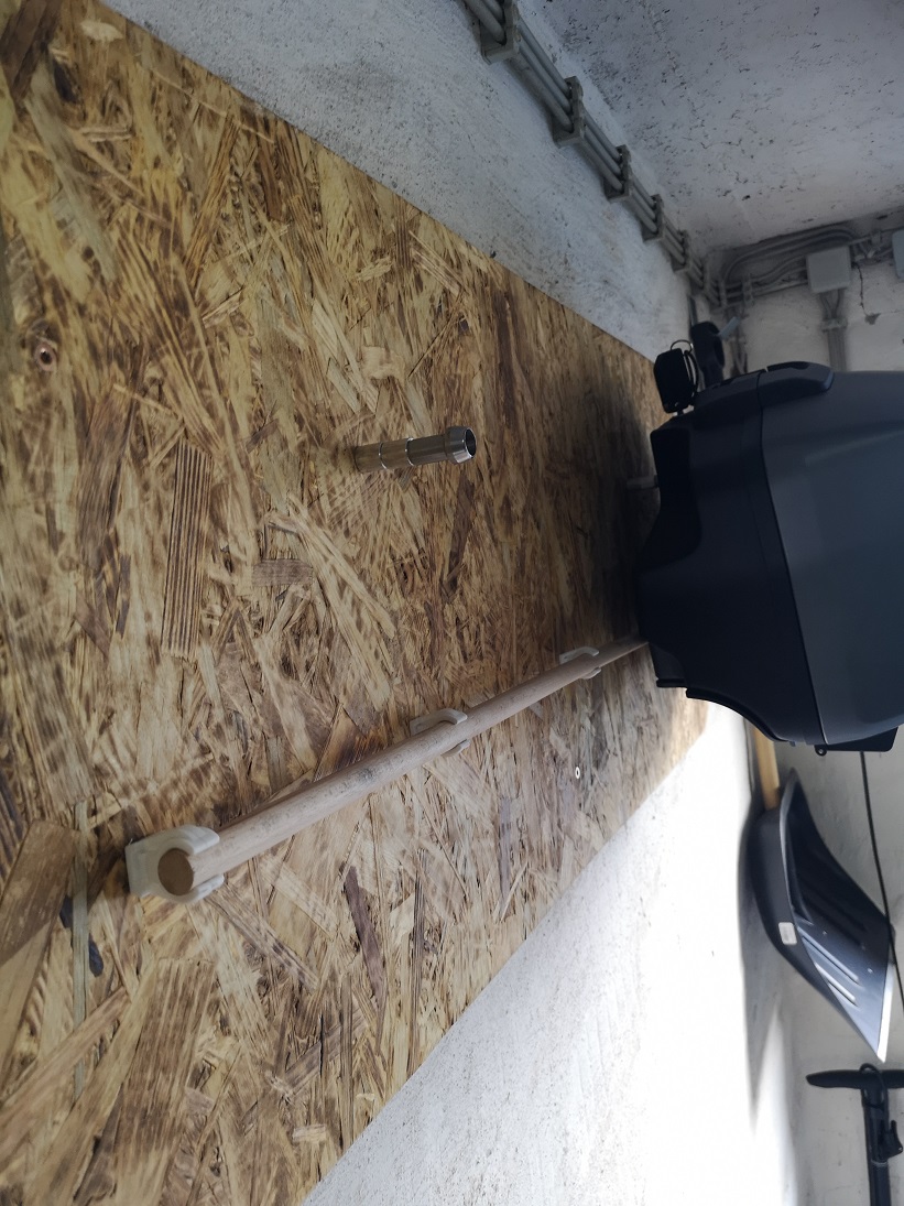

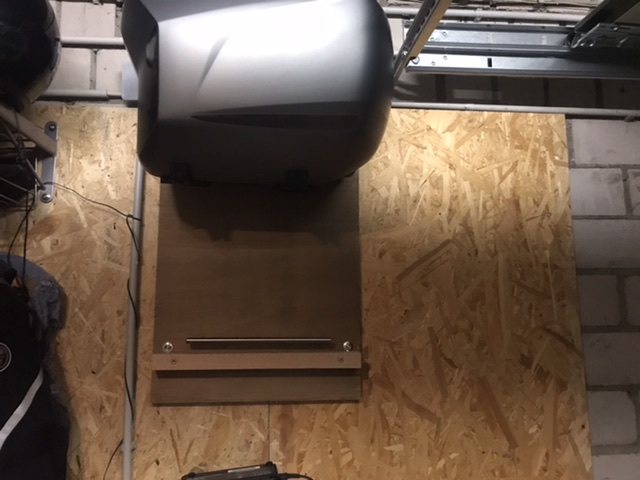

An sich eine ganz simple Geschichte!
Ich habe mir auch eine Wandhalterung auf OSB-Platte gebaut.
Du benötigst theoretisch nur die zwei Haltepilze und eine 16mm Stange, plus bisschen Kleinkram (Schrauben, Schellen, Abstandshalter o. Unterlegscheiben, ...)!
Hier mal ein paar Bilder:

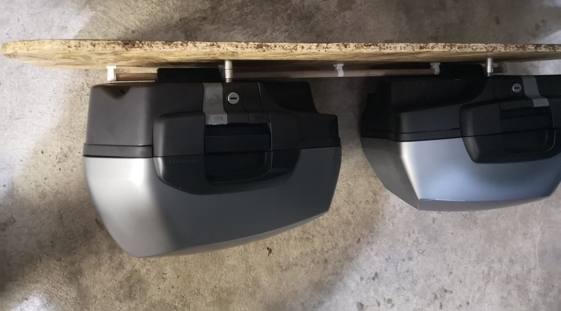

- tommydsa
- Beiträge: 51
- Registriert: 31. Oktober 2010, 11:04
- Mopped(s): RT 1100
- Wohnort: UE am Neckarstrand
Re: Kofferhalter für die Garagen- oder Kellerwand...
oder so ähnlich
- P2260071.JPG (110.33 KiB) 549 mal betrachtet
- P2260073.JPG (168.6 KiB) 549 mal betrachtet
Oder so...
- IMG_2863.JPG (56.55 KiB) 523 mal betrachtet
Gruß Alex

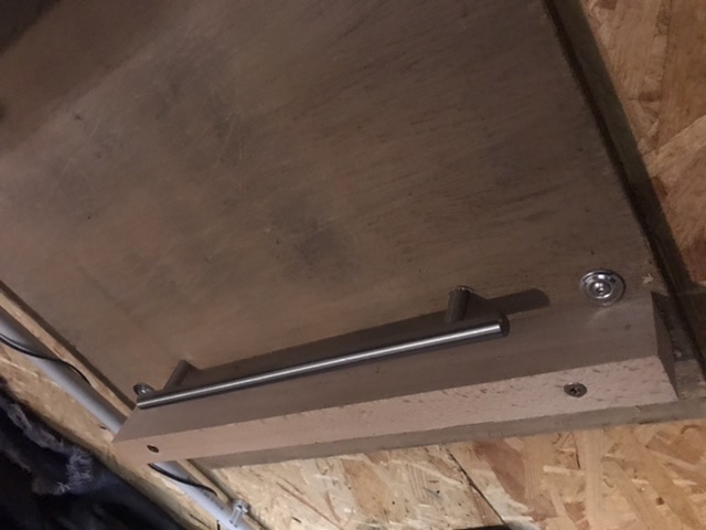

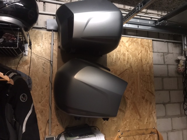

Bei mir hängen die Koffer auch an der Wand. Ohne diese Pilzköpfe, Küchenmöbelgriffe aus dem Baumarkt und ein Buchebrett zum Abstand ausgleichen.
- EDE9A362-76CC-46BE-813F-AB5AEA96F8D8.jpeg (83.4 KiB) 400 mal betrachtet
- 363AC9F0-6B72-41FD-91A1-6EE059776A63.jpeg (78.2 KiB) 400 mal betrachtet
- 8A5D1E65-440E-4610-ACFC-4826159284E7.jpeg (66.28 KiB) 400 mal betrachtet
Gollum
Also die Idee gefällt mir. Das ist doch mal was, so gehört das!

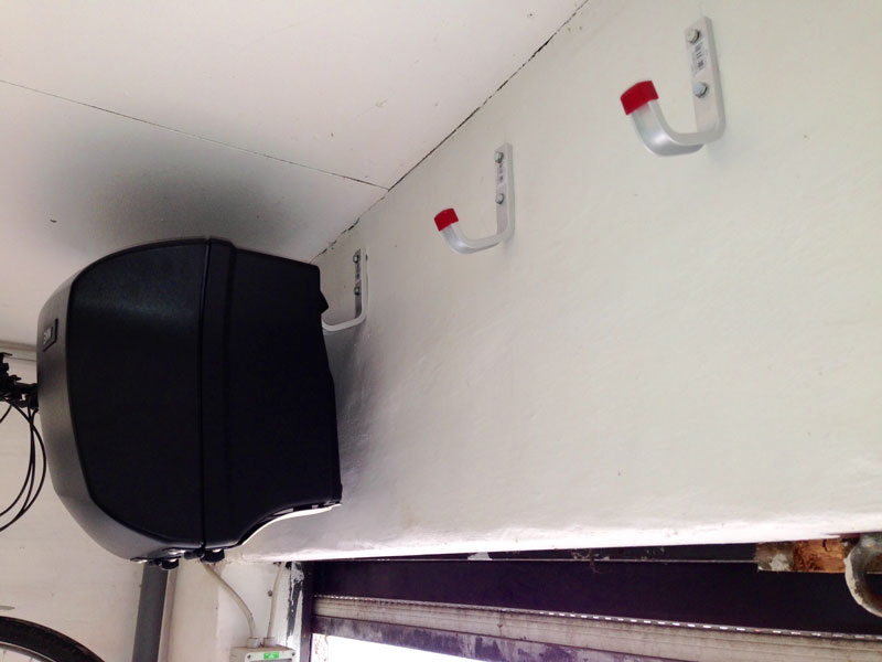

ich habe mir aus der Bucht einen Satz gebrauchte (verschrammte) Kofferhalter gekauft (30€).
Die Abstandshalter mit der Säge gekürzt und einfach angedübelt.

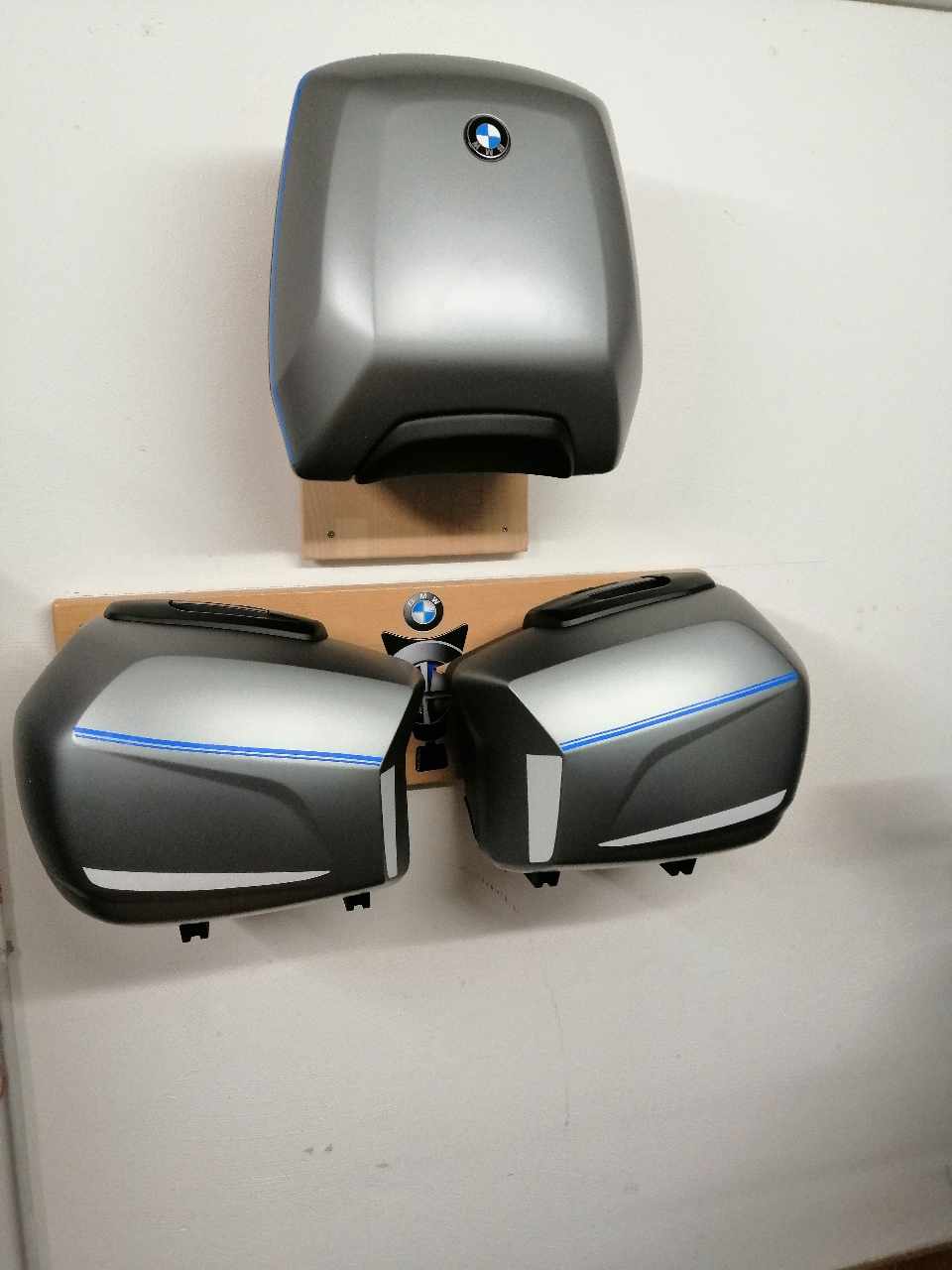

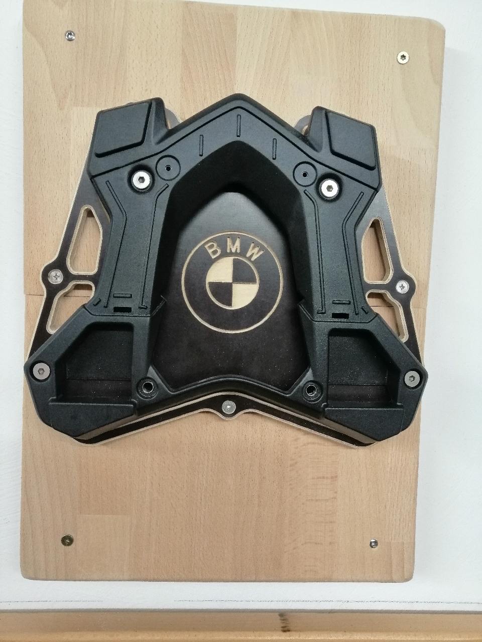

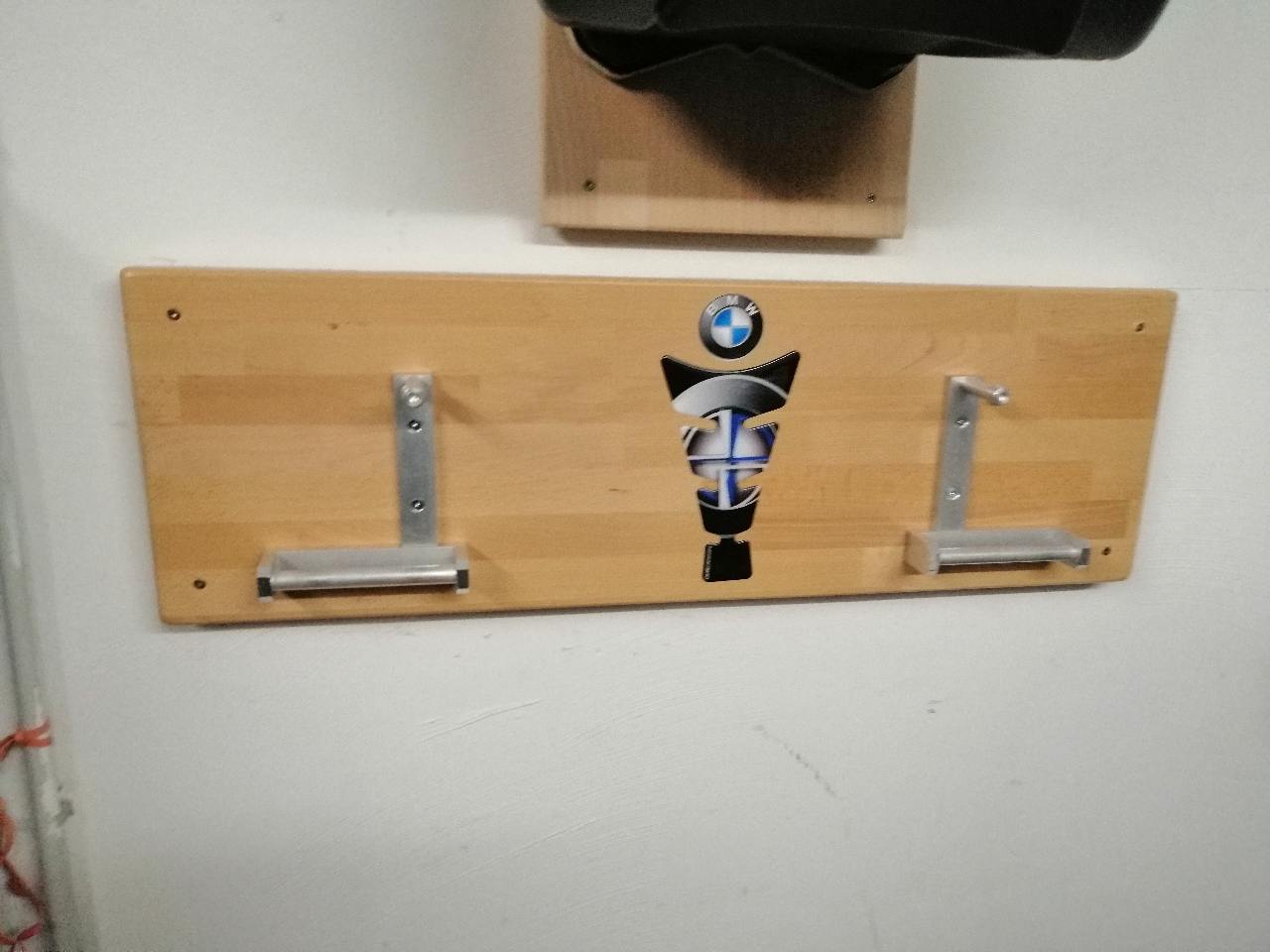

hier meine Lösung des Problems. Für die Koffer habe ich die Halterungen von A. Jurevic erworben
und diese auf eine lackierte Leimholzplatte aufgeschraubt und an die Wand gedübelt.
Für das Topcase habe ich mir die Original Grundplatte gekauft und mit der Fräsmaschine eine
Grundplatte aus wasserfestem Siebdruckholz gefräst. Diese ebenfalls auf einer Leimholzplatte
verschraubt.
Hält alles super und sieht, wie ich finde sauber und ordentlich aus.
