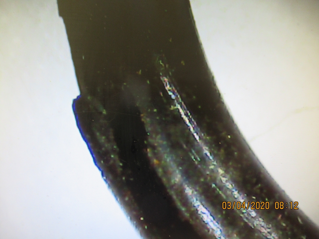

mich hats jezt auch mal wieder erwischt. Die Einheit ist undicht und hat das Öl verloren. Den Fehler habe ich auch schon gefunden, einen defekte, verschlissene Stangendichtung. Jetzt muss ich warten bis die Hydraulikdealer wieder auf machen damit ich das passende Teil finden kann. Online habe ich solche ein Mini Stangendichtung nirgens gefunden.

Ja, das würde sicher auch mit einem Deutschen Händler klappen. Ich kann aber nicht sicher sagen was das für eine Dichtung ist. Die gibt es in zahlreichen Profilen. Man sieht eine leichte Stauzone im Ring und eine kleine Abstreiflippe.
Da muss ein Fachman draufschauen um zu erkennen was das sein könnte oder was man als Ersatz verwenden kann. Das ist die Dichtung vom Überstömventil. Leider geben die Unterlagen von BMW nichts dazu her.

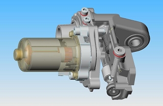

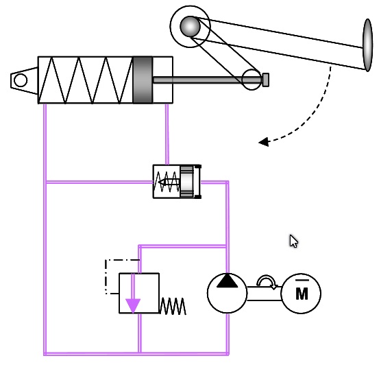

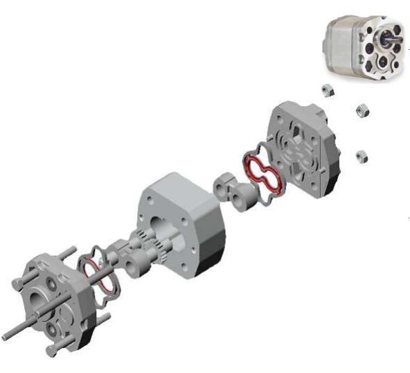

Ich habe einige Infos zusammengesammelt. Unter anderen ein Bild auf dem die Innerein recht gut erkennbar sind.
Damit sollte ich das hin bekommen.
