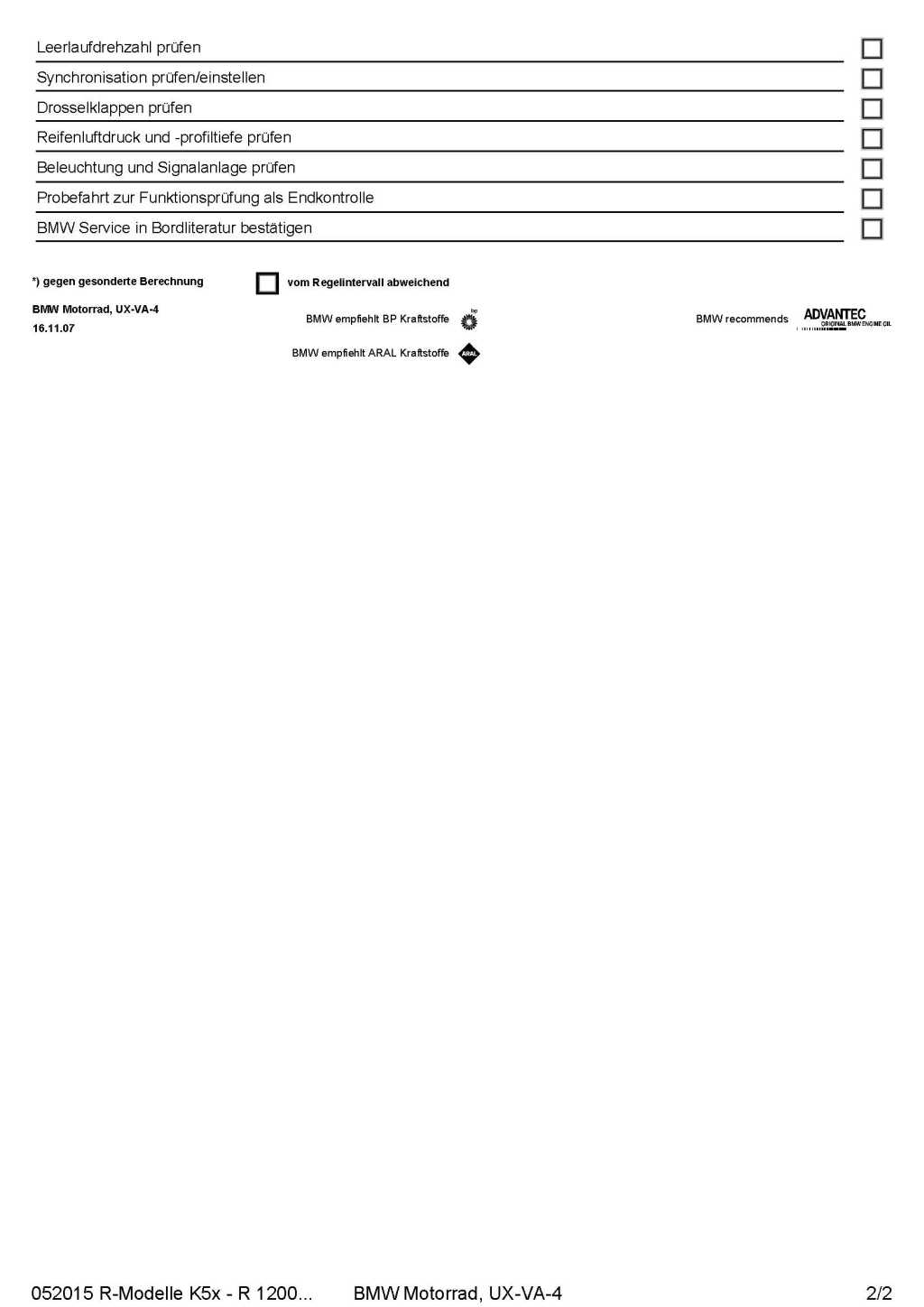

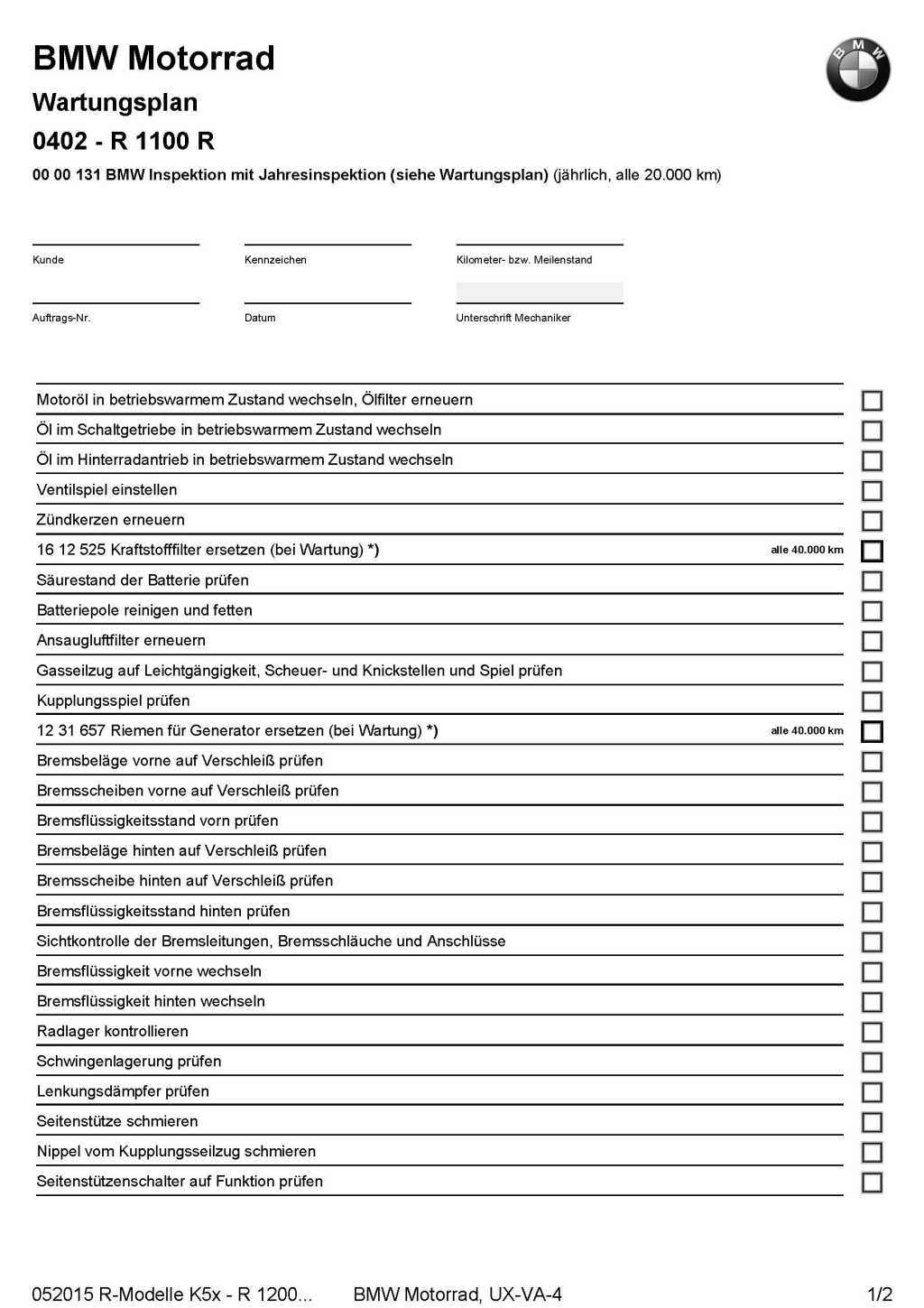

Was es kostet wird dir auf Anhieb keiner genau sagen können, laut BMW werden mindestens 36 AW fällig plus Material, aber bei einer 22 Jahre alten Maschine, die gerade mal 40TKM gelaufen ist noch zum :D zu fahren ....
Die ein oder andere Arbeit im Wartungsplan wird sicher nicht nötig sein, dafür werden Altersbedingt andere sicher hinzu kommen. Bremsen/ -flüssigkeiten/-leitungen, evtl. das ein oder andere poröse Gummi-/Kunststoffteil, wer weiß? Such dir einen vernünftigen, realen, freien Schrauber aus der Gegend, der auch mit 'nem 4-V Boxer umgehen kann.
Die Wartungspläne habe ich mal mit angehängt:
(124.26 KiB) 135-mal heruntergeladen
(44.66 KiB) 135-mal heruntergeladen
