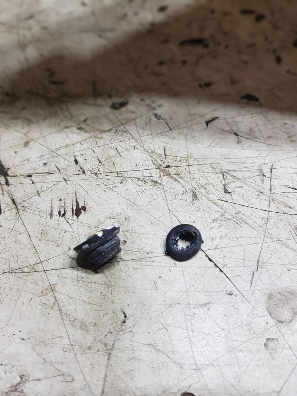

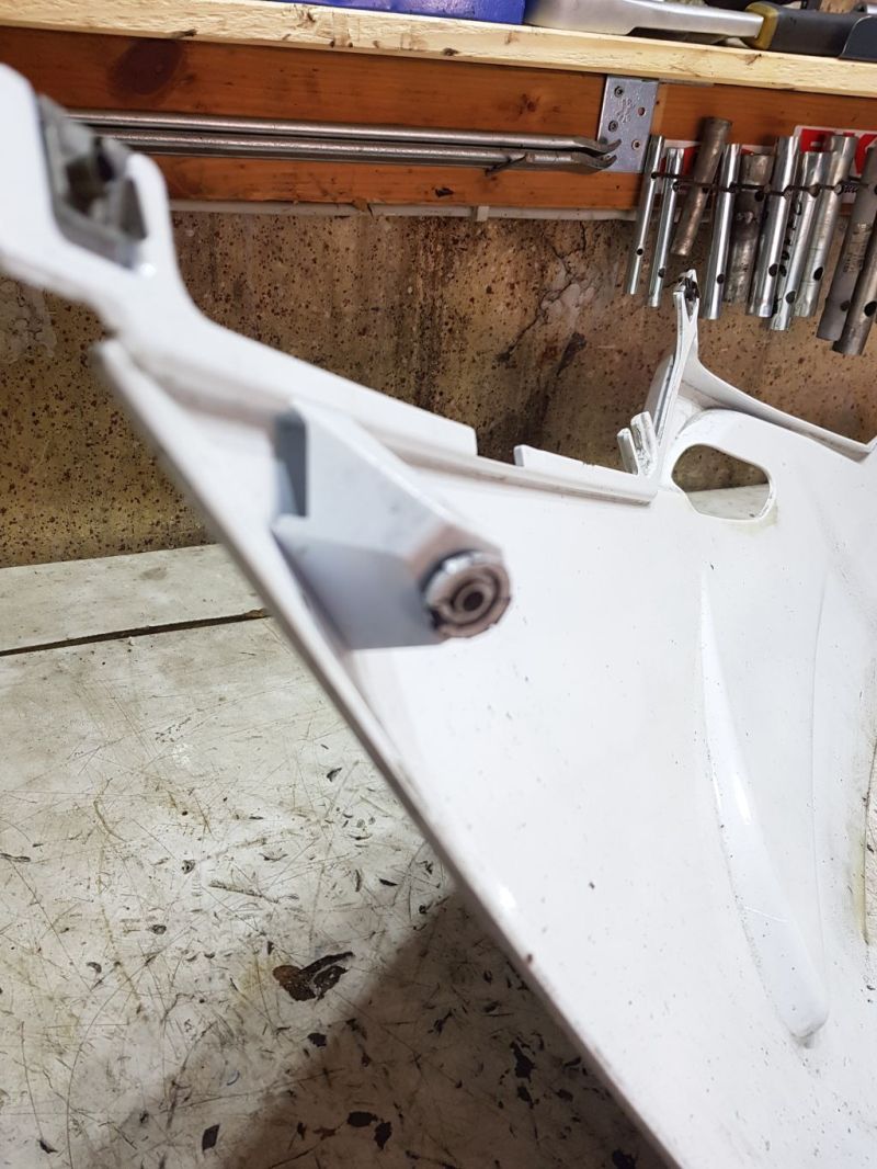

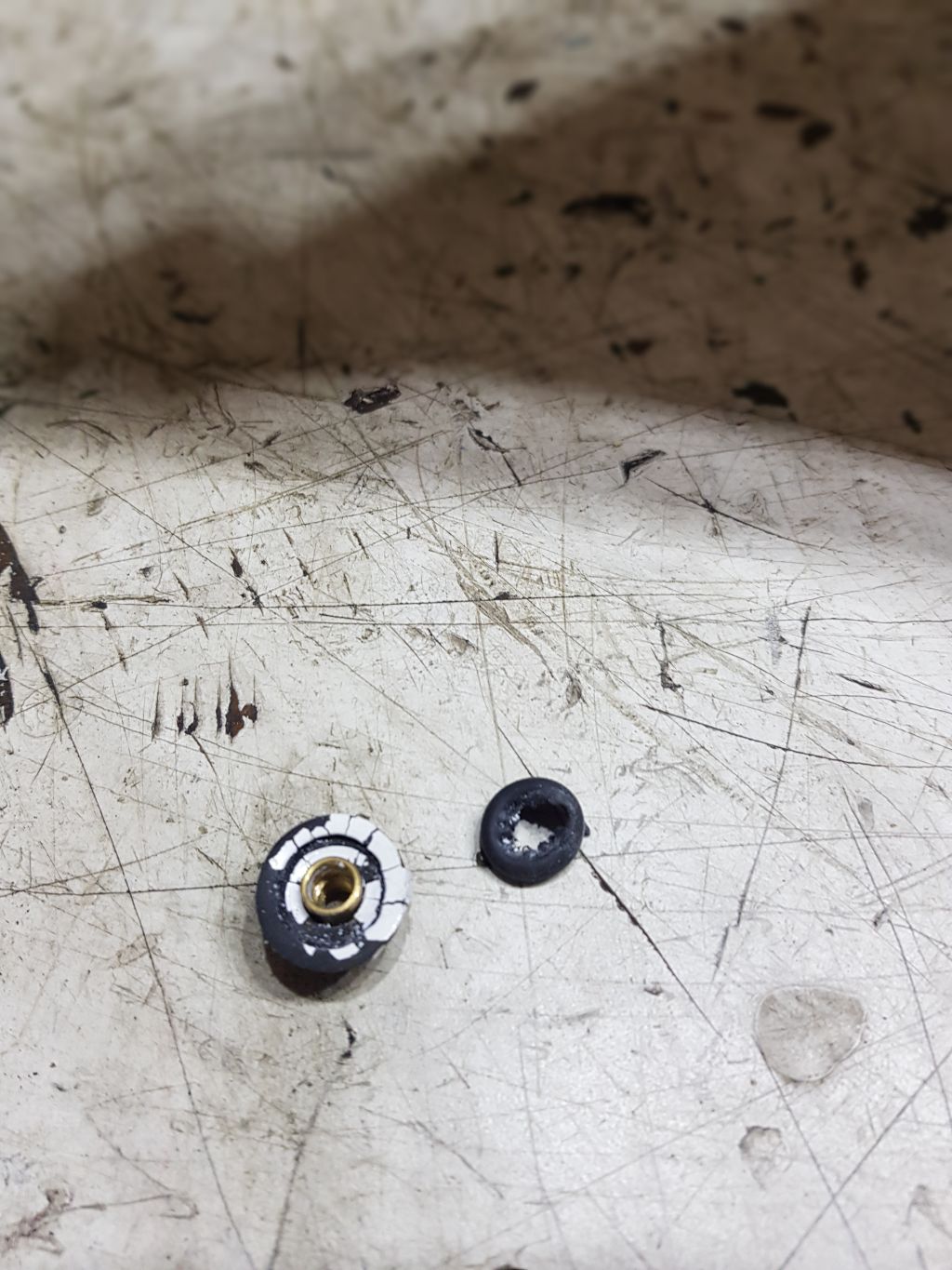

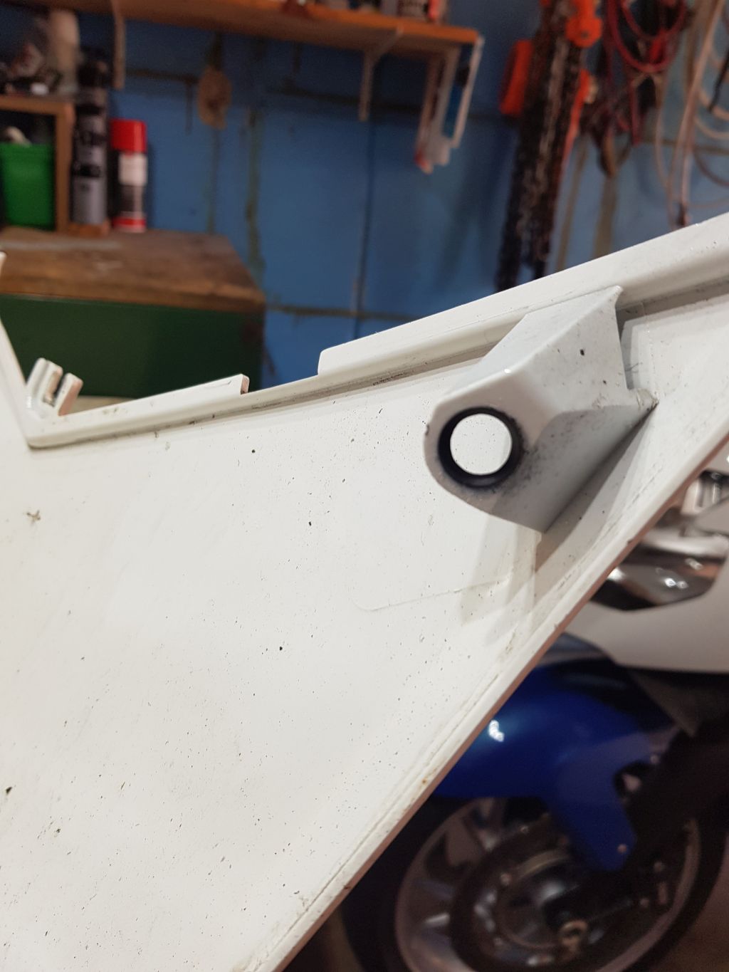

ich suche diese Gummimuttern,oder wie auch immer die heissen.
Kann mir bitte jemand die Teilenr. senden, oder sagen wie die genau heissen?Für K1200S, Bugverkleidung vorn oben.

Falls es dieselben sind wie in vielen BMW, u.a. K1300S, sind es diese hier: Original BMW 46632347012 • Blindnietmutter (M5)
Sonst schau doch mal bei realoem.com

Sind die gleichen Teile wie bei vielen anderen Motorrädern auch. Die Dinger heißen Neoprenmutter. Google mal danach, kosten zwischen 50cent und 1€ pro Stück.

Nenn Du sie wie Du willst. Bei BMW (s. Teilenummer), die ich nannte, werden sie halt Blindnietmutter entkoppelnd genannt!
Bei BMW allerdings ca. 4,-€ das Stück

Danke,
mit dem richtigen Namen, habe ich auch welche gefunden.
10 St. 7,50 €
Soll keine Werbung sein, aber falls jemand auch mal was sucht:

freut mich. Der Name ist meist das Problem. Dass BMW da deutlich mehr verlangt ist klar, denn der Logistikaufwand, der hinter so Kleinteilen als Einzelbestellung steckt, ist teurer als das Material. Und der BMW Händler ist Dir garnicht böse, wenn Du sowas woanderst bestellst, denn der hat da mehr Kosten als Umsatz damit.

Die sind heute angekommen, passen aber nicht.
Die sind vom Durchmesser des Gummischafts und des Bundes / Flansch oben zu klein und drehen sich mit.
Die Originalen sind größer im Durchmesser des Schaftes und des Bundes. Vernünftig fest sitzen würden welche mit M6 Gewinde, die habe ich auch gleich mal mitbestellt.
Habe die alte zerbröselte mal mit Sekundenkleber geflickt und eingeklebt. Wenns hält ist gut, muss man ja nicht so oft ran. Wenn nicht werde ich beide Seiten gegen M6 austauschen.
