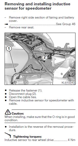

Ist das der Stecker für den Tacho-Sensor?
Joerg58FB
Beiträge: 5305
Re: Stecker Tacho Sensor
#4 Beitrag von Joerg58FB »
Von der Kabelfarbe her, also braun und gelb sollte es so sein. Ich habe aber nur den Schaltplan von der K12RS/589.
