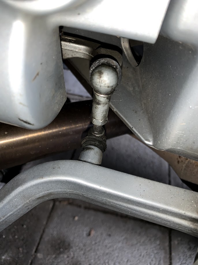

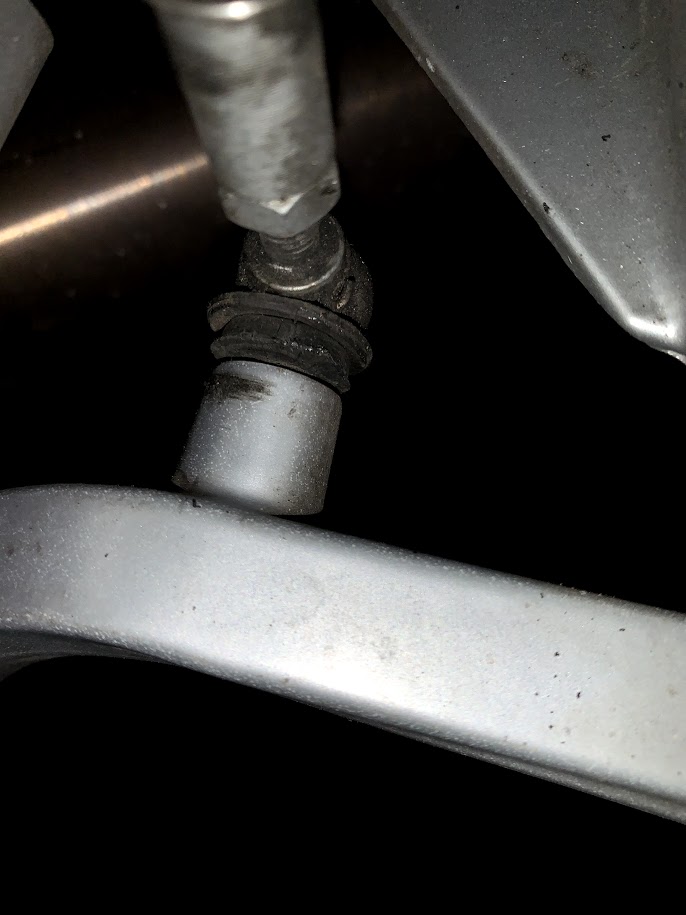

Re: Schaltprobleme von 1. in 2. Gang
Servus
schau mal nach ob der Schalthebel an der Umlenkung bzw Kugelköpfen viel spiel haben.
Hab bei meiner neue rangemacht und mit bischen Fett und einer dünnen Gummischeibe als Abdichtung wieder zusammengesetzt.
Dadurch geht das Schalten leichter.Andere haben anders .
gelagert.Foto kommt dann noch
Also das mein Gummi schon mehr als kaputt aussieht, weiß ich, ob ich Spiel darin habe, muss ich morgen mal prüfen.
Danke für die Bilder
Der Gummi(Schaumstoff?)ring ist mW nur zum Schutz vor Verunreinigung vor die Kugelpfanne gesetzt.
Ja, und hält das Schmiermittel am Platz.Larsi hat geschrieben:Der Gummi(Schaumstoff?)ring ist mW nur zum Schutz vor Verunreinigung vor die Kugelpfanne gesetzt.
