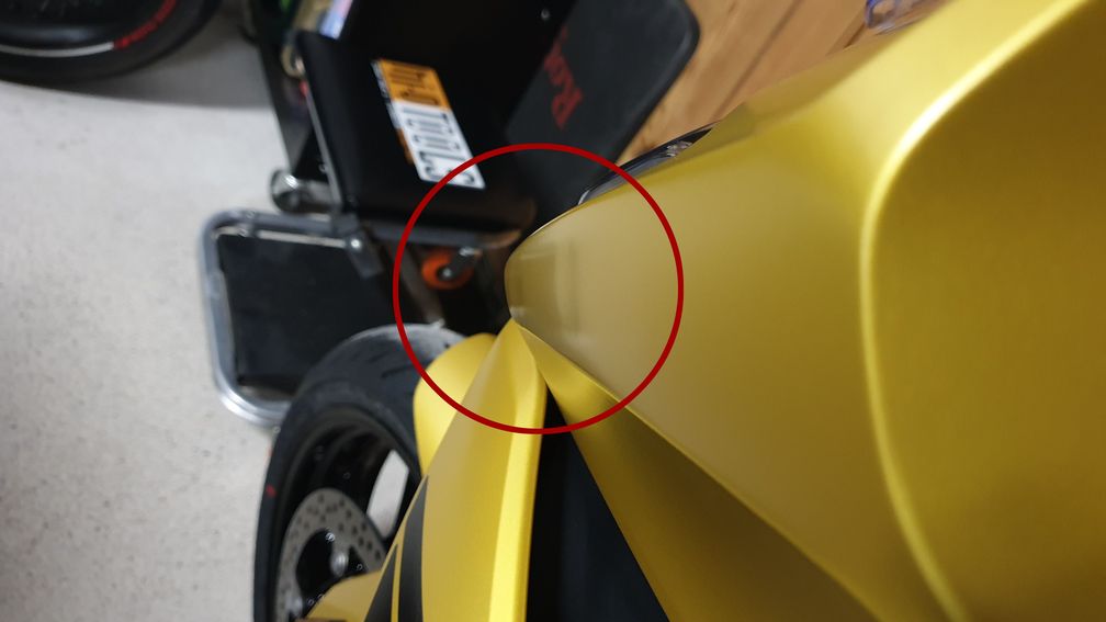

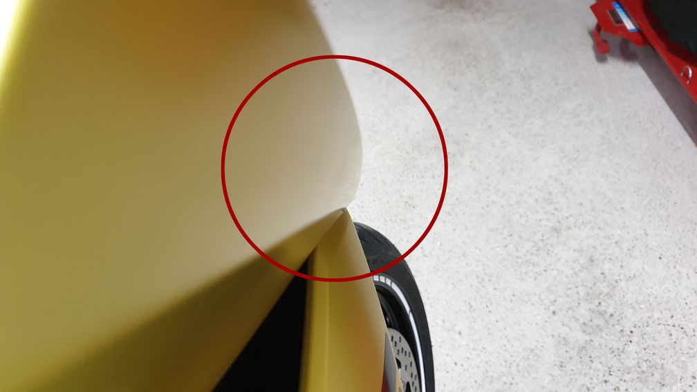

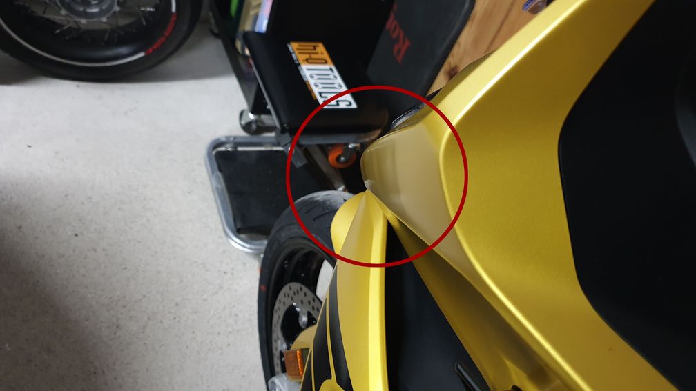

Hier wie im Thread über meine Bremssattelmisere versprochen also die Bilder bezüglich der seitlichen Dellen im Oberteil der Verkleidung.
Wie bereits erwähnt habe ich diese Dellen ausnahmslos bei allen 1250er RSen, egal in welcher Lackierung oder Ausführung, angetroffen die ich mir angeschaut habe, beim Vorgängermodell R1200RS hingegen kein einziges Mal.
Ich habe das im Rahmen der Begutachtung der Bremse durch den BMW Gebietsleiter Süd ebenfalls reklamiert. Mit den Worten "Das ist nicht der Anspruch von BMW Motorrad" wurden die Dellen anstandslos als offizieller Mangel anerkannt. Das aktuelle Problem ist nur, dass bei der Bestellung eines Neuteils dieses denselben Mangel aufweisen würde. Deshalb will man mit dem Zulieferer nach einer Lösung suchen und die Verkleidung dann austauschen wenn der Mangel seitens des Zulieferers behoben ist.
Hintergrund: Genau hinter den Dellen sind die Befestigungszapfen angespritzt, an diesen Stellen ist das Abkühlverhalten des Materials anders.

Tatsächlich, bei genauem Hinsehen und bestimmten Lichtverhältnissen kann man es erahnen.
Fotografieren geht eher nicht. Reklamation, ich weiß nicht..
Kann aber beim Mattlack der Gelben ggf etwas deutlicher sein.
Ich werde es erst einmal bei der Einfahrkontrolle ansprechen.

Sehe ich genau so, und ich habe die Gelbe. Man muss schon extrem genau hinsehen um was zu erkennen. Selbst mit starker Lampe in verschiedenen Winkeln.
Ich hatte den Foto dabei, aber es war mir nicht möglich was aufs Bild zu bringen.

Ist eine Schrumpfeffekt solcher thermoplastischen Kunststoffe beim erkalten in der Spritzgussform.
Dickere Wandungen des Bauteil haben einen stärkeren Schrumpf, als dünne. Schau mal auf der Hinterseite der Verkleidung, wo vorne die Delle ist. Mit Sicherheit ist da eine Versteifungsrippe zu sehen.
